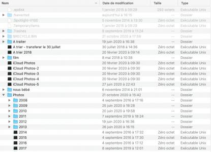

Je suis face à un problème dont je n'arrive pas à trouver de solutions.... L'un de mes DD externe (le plus important pour moi) dysfonctionne. Il y a toutes mes photos dessus et j'ai commis l'erreur de ne pas avoir fait de sauvegarde récente.
Plusieurs de mes dossiers sont inaccessibles. Ils sont devenus type "Executable Unix". Je ne peux pas les ouvrir. J'ai essayé sur mon pc du boulot et idem.
Quelqu'un aurait une idée ? Comment récupérer les dossiers ?
Merci par avance pour votre aide :)
L'icône "Excécutable UNIX" est un attribut par défaut lorsque macOS ne sait pas de quel type de fichier il s'agit. Plus inquiétant, à mon avis, c'est l'indication "zéro octet". Je pense qu'il te faut faire appel à un utilitaire de récupération (iBoySoft, PhotoRec, DiskWarrior,...) en espérant qu'il est encore possible de sauver quelque chose...

Merci pour cette réponse. Le O ko... c'est aussi ce qui m'inquiète. Je teste la récupération on verra bien....
Bonjour, j'ai également le même problème. Un dossier de mon DD externe c'est transformé en ficher UNIX et donc impossible à ouvrir. Ce dossier contenait toute mes photos de famille :( Avez-vous une solution ? Cordialement, Marie
