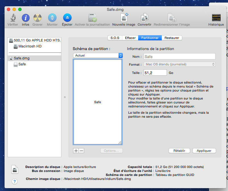

Bonjour à tous...
A peine un problème résolu qu'un autre survient.
J'e souhaitais créer un dossier protégé par un mot de passe dans le quel je pourrais ajouter au fur et à mesure de mes besoins, des sous-dossiers et fichiers. Sur Windows j'utilise TrueCryp, sur mac j'ai voulu utiliser les possibilités offertes par "Utilitaire de disque". J'ai créé un dossier "Safe", contenant quelques documents et je suis passé par Utilitaire de disque / Fichier / Nouvelle / Image disque du dossier, etc... Tout c'est bien passé. Par contre, lorsque j'ai voulu ajouter des sous-dossiers je me suis rendu compte que l'espace était insuffisant, J'ai donc suivi la procédure pour redimensionner à 50Go mon dossier protégé (via Redimensionner l'image, de l'utilitaire de disque). Je m'aperçois que "Safe.dmg" fait bien 51,2Go, mais une fois monté avec mon mot de passe, la taille du dossier protégé "Safe" est restée à sa taille initiale de 9,9Mo et je ne suis donc pas plus avancé, j'ai juste perdu 50Go d'espace disque :(
Visiblement quelque chose m'a échappé, mais quoi!!! Auriez-vous une idée pour réparer ou annuler l'opération ratée? Merci,
tu t'es gourré !
ce que tu dois redimensionner c'est PAS le dmg c'est le volume !
tuto et fairev attention au point 8
http://superuser.com/questions/433843/how-to-make-an-encrypted-sparseimage-larger-on-osx
merci de le préciser... j'étais bien conscient de m'être gouré !
j'étais parti de là et il semblerait que je ne sois pas aller jusqu'au bout
> http://orchfuture.free.fr/Revolution/OSX/images_disque.html
A présent j'en suis là (voir capture), si je clique sur "Appliquer" ça va résoudre mon problème où je n'ai toujours rien compris? Sinon, est-ce que je peux annuler complètement cette tentative de créer un dossier protégé (car en fait, je ne pensais pas que cela allait partitioner mon disque dur à l'origine, mais créer un simple dossier caché comme je le fais avec "Wise folder hider" sous Windows, sinon j'aurais directement utilisé TrueCrypt que je maitrîse assez bien)
tu ne comprends pas ce qui se passe
un dmg sur ton mac n'est qu'un fichier , c'est PAS une partition de disque interne
par contre une fois OUVERT c'est un volume ( equivalent d'un disque avec partition)

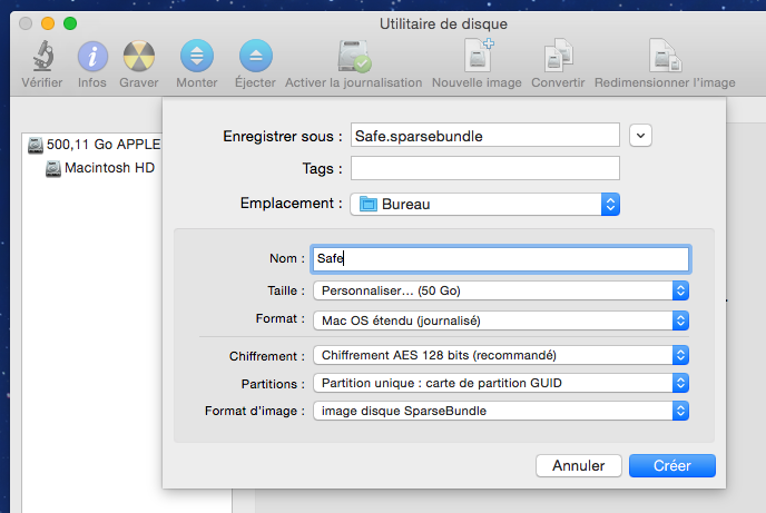

Je vois que Pascal :coucou: a déjà déblayé la question de l'image-disque. J'ajoute des indications sur le format à retenir (car tu as opté pour un format .dmg alors qu'il convient de choisir un .sparsebundle) et sur la manière de s'y prendre.
Format : si tu crées un image-disque au format .dmg elle va prendre (qu'elle soit vide ou pleine) d'emblée toute la place de sa taille théorique. Soit 50 Go.
Il vaut donc mieux créer une image-disque de faible densité, dite : .sparsebundle, à la taille théorique de 50 Go si tu veux, mais qui ne prendra à vide qu'une faible 'tare' de ce 'poids' théorique , soit environ 170 Mo. Cette image-disque n'augmentera de poids qu'au fur et à mesure que tu la remplis, jusqu'à la limite théorique fixée de 50 Go. Elle n'occupera donc sur ton disque interne pas plus de place que les données contenues actuellement + une 'tare' d'environ 170 Mo, et jamais d'emblée l'équivalent de la taille théorique maximum comme un .dmg.
Je te conseille de sauvegarder par copie sur ton bureau les documents contenus dans ton .dmg, de le démonter et de le mettre à la corbeille (en n'oubliant pas de vider la corbeille : car ton .dmg, quoique quasi vide de données, occupe bien inutilement les 50 Go de sa taille sur ton Disque interne...)!
Procédé : dans l'«Utilitaire de Disque», tu cliques sur le bouton : Nouvelle image et tu choisis :
Enregistrer sous : [COLOR="RoyalBlue"]Safe[/COLOR]
Emplacement :      [COLOR="RoyalBlue"]Bureau[/COLOR]
Nom :              [COLOR="RoyalBlue"]Safe[/COLOR]
Taille :           [COLOR="RoyalBlue"]50 Go[/COLOR] *
Fomat :            [COLOR="RoyalBlue"]Mac OS étendu (journalisé)[/COLOR]
Chiffrement :      [COLOR="RoyalBlue"]Chiffrement AES 128 bits (recommandé)[/COLOR]
Partitions :       [COLOR="RoyalBlue"]Partition unique : carte de partition GUID[/COLOR]
Format d'image :   [COLOR="RoyalBlue"]Image disque SparseBundle[/COLOR]
[* : tu passes par le sous-menu 'personnaliser'. Veille à ce que l'«Utilitaire de Disque» enregistre bien '50 Go' - tu peux saisir : '50,00' pour lui forcer la main, car il renâcle pour les grosses valeurs.]
Voici la capture correspondante -->
☞ Tu fais 'Créer' --> un mot-de-passe de déchiffrement t'est demandé --> tu le renseignes et tu as ton image-disque .sparsebundle sur le Bureau.

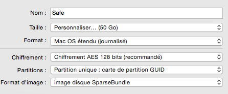

Merci de ton intervention pour voler à mon secours... je commence à comprendre les subtilités que Pascal avait commencé de soulever.
J'en suis là pour l'instant (voir capture ci-après), ça semble correspondre avec toutes tes infos détaillées et imagées, néanmoins peux tu confirmer que je peux cliquer sur "Créer" sans crainte? La taille de 50 Go a été acceptée (par la suite pourrais-je l'augmenter facilement à 100Go ou est-ce que je devrais le faire dés à présent sachant que les 100Go ne seront que théoriques pour l'instant dans la mesure ou je n'ai pas 100Go de données a stocker pour l'instant..?
