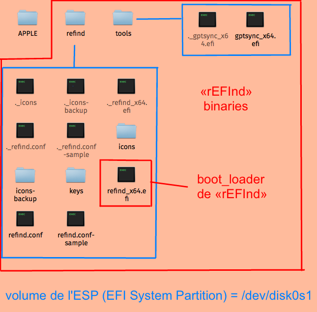

- b1) une installation des binaires de «rEFInd» sur l'ESP (EFI System Partition) qui est l'en-tête d'une GPT (GUID Partition Table) régulière = /dev/disk0s1. Voici une capture figurant ces binaires de «rEFInd» sur l'ESP de mon SSD :
- b2) une inscription en NVRAM, à la rubrique efi-boot-device qui renseigne pour l'EFI l'adresse du boot_loader à exécuter automatiquement :
efi-boot-device <array><dict><key>IOMatch</key><dict><key>IOProviderClass</key><string>IOMedia</string><key>IOPropertyMatch</key><dict><key>UUID</key><string>
B51A6E00-4320-4AFB-86FB-E71F18E6F7FB</string></dict></dict><key>IOEFIShortForm</key><true/><key>BLLastBSDName</key><string>disk0s1</string></dict><dict><key>IOEFIDevicePathType</key><string>MediaFilePath</string><key>Path</key><string>\EFI\refind\refind_x64.efi</string></dict></array>%00
=> en conséquence, l'EFI en visitant la NVRAM va enregistrer l'instruction de boot automatique, aller à la partition disk0s1 (= ESP) ciblée par son UUID universel, et suivre dans son volume «EFI» le chemin de boot : /EFI/refind/refind_x64.efi pour exécuter ce dernier boot_loader.
- c) naguère, «rEFInd» était incompatible avec un format CoreStorage (non-chiffré ou chiffré) sur la partition de l'OS (/dev/disk0s2) => dès qu'un CoreStorage était en place, le gestionnaire de boot de «rEFInd» n'était plus utilisable. Mais Roderick Smith remet toujours en chantier son logiciel. J'ai donc pu constater que, désormais, «rEFInd» gère sans aucune difficulté l'existence d'un CoreStorage non-chiffré (comme l'installateur d'«El Capitan» se complaît à le greffer à l'installation sur la partition de l'OS), comme d'un CoreStorage chiffré (issue de l'activation de «FileVault»). Chapeau, Mr Smith !
- d) l'inscription d'un chemin privilégié au boot_loader refind_x64.efi de l'ESP en NVRAM conditionnant l'exécution automatique de ce démarreur par l'EFI et donc l'affichage automatique de l'écran du gestionnaire «rEFInd», il est évident que toute altération d'adresse en NVRAM équivaut ipso facto à une désactivation de «rEFInd» (non à sa désintallation, puisque les binaires restent en place, intouchés, sur l'ESP - mais désormais inadressables). Cette altération d'adresse intervient dès qu'on choisit un disque de démarrage dans le panneau éponyme des Préférences Système de l'OS (ou dans la tableau de bord  de la «Recovery HD». Mais aussi dès qu'on procède à une installation-Système (mise-à-niveau, restauration), parce que l'installateur, afin de pouvoir re-démarrer sur le volume-Système, instruit en NVRAM une adresse de boot automatique pour l'EFI qui efface celle de «rEFInd». Enfin, si on efface la NVRAM, ce qui efface l'adresse au boot_loader de «rEFInd» à la rubrique efi-boot-device.
Il s'ensuit 2 conséquences : 1° ne pas hésiter à faire un nvram -p dans le «Terminal» pour scruter l'adresse mentionnée à l'efi-boot-device => si l'on ne lit pas un <key>Path</key><string>\EFI\refind\refind_x64.efi</string></dict></array>%00 à la fin, c'est que «rEFInd» est désactivé et doit être réactivé ; 2° toujours garder le dossier des binaires refind-bin-0.10.2 dans un endroit accessible de l'OS, de manière à pouvoir à volonté ré-exécuter son installateur refind-install (en cas de binaires pré-installés, l'installateur sait les échapper pour se cantonner à restaurer l'adresse de boot en NVRAM).​
