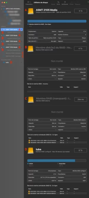

Le boîtier est un Storeva USB (MacWay) qui doit avoir 4 ans. Le Raid a été configuré avec l'utilitaire de disques Apple, mais celui-ci ne donne plus aucune indication fiable (copie d'écran 1). Il donne la même "information" pour tous les disques : pour lui, tous les disques sont considérés comme "hors ligne", et tous les membres Raid sont "manquants" (c'est celui de Monterey, je ne passe pas à Ventura à cause du bug de GTK3 dans Gimp et Inkscape, mais c'est une autre histoire :).

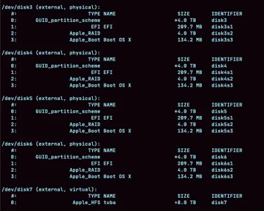

L'appel à diskutil list dans le Terminal ne révèle rien de particulier (copie d'écran 2)

J'ai redemandé diskutil list, mon disque neuf apparaît sans aucune information (il n'a pas été formaté) :
Pour avoir des infos sur un ensemble RAID, la formule magique n'est pas diskutil list mais diskutil listRAID.
Là on sait tout : les deux paires tuba1 et tuba2 (composées chacune d'un miroir de 2 disques) sont concaténées en tuba, le volume final qui apparaît dans le Finder. Et un des disques de tuba1 est bien pointé comme
Missing/Damaged.
