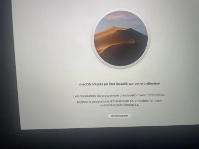

+ photo de l’échec quand j’essaye avec Mojave ( qui lui échoue après le redémarrage du mac)

Bonjour, petit update de la situation j'essaye depuis hier de mettre a jour Mojave par tous les moyens, mais sans succès voila ce que dit l'historique du programme d'installation, tout semble avancer jusqu'a la partie a 17:08:48 qui arrivent a la toute fin de la barre de progression (qui indique pourtant qu'il reste 59minutes), après ça la mise a jour échoue avec comme message "échec du chargement de la mise a jour" o_O
si quelqu'un a rencontrer le meme problème et a la solution, je lui serait éternellement reconaissant
