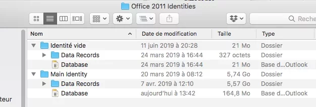

Et pourtant les données sont bien là je les vois dans identité principale, que ce soit dans le fichier qui a bien été restauré dans Macintosh HD ou sur les sauvegardes Time Machine de mon disque externe dédié. Elles font 9,25 Mo. Les messages sont par exemple en .olk14Message
Euh, 9,25 Mo, c'est très peu. Une identité vide fait environ 21 Mo :
Est-ce que tu peux décrire plus précisément la situation ?
Bon là... c'est grosse fatigue en raison de plusieurs longues soirées passées sur le problème. C'est 9,25 Go et là je sais que tu vas me dire que c'est beaucoup beaucoup trop !!!

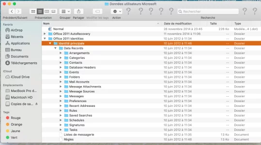

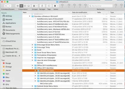

Bon ci-dessous la copie d'écran de mon identité principale sur Macintosh HD (9,25 Go)
Et là la copie d'écran de mon identité principale sur mon disque externe de sauvegarde Time Machine 2,84 Go
Rien de particulier à en dire. Bon, on voit qu'elle est présente. Ceci dit, il y a une grande différence de taille entre les deux. Tes sauvegardes Time Machine n'étaient pas à jour (depuis un bon bout de temps)
C'est un peu ça qui m'étonne car en fait "identité principale" sur Macintosh HD est censée être identique à ma dernière copie de sauvegarde Time Machine puisque qu'elle a été importée il y a quelques jours quand j'ai pris possession de mon nouveau Macbook Air.
Quant à ma dernière copie sur mon disque externe dédié aux sauvegardes Time Machine elle est assez récente puisqu'elle date du 23/12/19.
