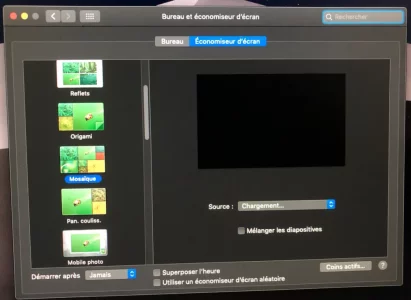

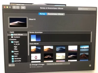

Il buggue au moment où il affiche "Chargement..." (voir capture pris par mon iPhone). Idem pour les images de fond, il met du temps à afficher les dossiers photos
Pourtant j'ai pris en économiseur propre au Mac idem pour l'image de fond
Maintenant je vais essayer de supprimer les dossiers photos à gauche

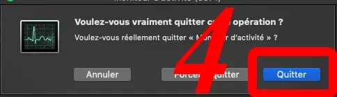

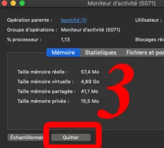

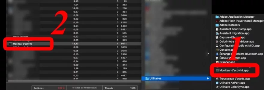

1er )
Il faut aller dans Application dossier utilitaire puis l'application "Moniteur d'activité.app" ensuite il faut chercher Moniteur d'activité (Ce n'est pas toujours le même nom suivant les Mac) , un double clique sur la ligne, puis bouton quitter il vous demandera "Voulez-vous vraiment quitter cette opération ?" ==> Réponse "Quitter"
03.jpgme ..
Ensuite , comme j'ai dit je ne sais pas si c'est la solution 1 ou la 2 qui a réparé mon problème
