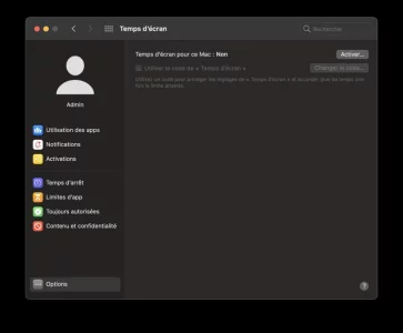

Ça m'a donné l'idée d'aller faire un tour dans les Préférences Système de Temps d'écran : il y avait bien un item (dans le bouton Applications d'un des menus, si je me souviens bien) qui était activé. Le désactiver m'a libéré de l'économiseur fou. :up:
En retournant chercher l'item exact que j'avais désactivé, il y avait un autre item d'activé : là, j'ai complètement désactivé Temps d'écran.

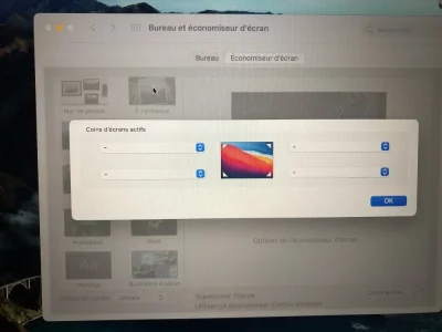

J'ai le même problème sur un Mac mini M1 8Gb 256 Go réceptionné il y a quelques jours avec dernière MAJ : lors de l'affichage de l'économiseur d'écran, impossible d'en sortir sans redémarrer de force le Mac. J'ai essayé avec et sans les coins actifs, avec souris et clavier Apple en bluetooth, les mêmes en filaire standard et avec une souris standard USB.
L'économiseur d’écran se déclenche également de manière intempestive même lorsque l'on est en pleine session de travail.
Je recherche une solution.
