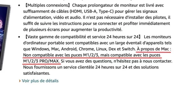

Le MacBook Air M2 ne peut gérer qu'un seul écran externe (en plus de son écran intégré) :
d'où sa non-compatibilité avec le Triple Monitor de Laptomo (qui, comme son nom l'indique, ajoute deux écrans supplémentaires à l'écran intégré, pour un total de trois écrans) :
Même en fermant le MacBook Air M2 (afin d'en désactivé l'écran intégré), à priori ce mode clamshell ne gère pas deux écrans externes, contrairement au modèle M3 :
À moins que cette restriction n'aie récemment sauté suite à une mise à jour logicielle ?
Pour revenir à la question initiale (qui mentionne un seul écran supplémentaire, et pas deux) : oui il existe des moniteurs alimentés par USB-C (on parle alors d'« écran portable »).
