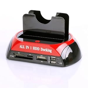

Ils sont pas mal les connecteurs qu'a proposé Syl54
Moi pour ces opérations j'ai pris un boitier Low cost sur Ebay, ils s'ouvrent sans vis, ça me suffit largement, il marche nikel.
Compter 5/6 euros je crois.
http://www.ebay.fr/itm/2-5-BOITIER-...seaux_Supports_De_Disques&hash=item3a90124e1d
Si t'es un peu bricoleur avec pleins de disques de formats différents, ça c'est le top.
http://www.ebay.fr/itm/NEW-2-5-034-...K-/390954683958?&_trksid=p2056016.m2518.l4276
Yen a pleins sur Ebay, si c'est pas cette annonce s'en es une autre, ça vient de chine, y'en a à profusion.
Apres ça servira forcément, un jour tu changes de disque, et hop, l'ancien va dans ce boitier pour un Time machine maison par exemple.
Mieux vaut un disque de qualité dans un boitier standars que l'inverse.La faiblesse de ces boitiers c'est le cable USB, et ça on en à tous pleins les tiroirs ;)
