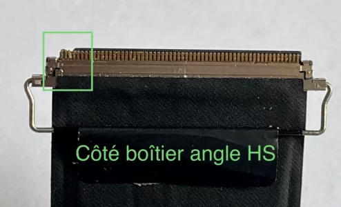

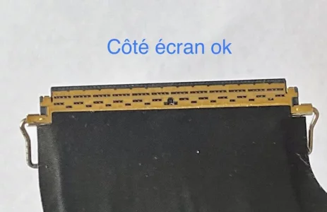

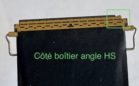

    94,6 KB · Affichages: 46
    105,9 KB · Affichages: 47
    113 KB · Affichages: 38
    103,8 KB · Affichages: 42
Réactions: peyret
En effet, en y regardant de plus près, je pense que la nappe côté boîtier est HS, c'est vraiment hyper fragile !

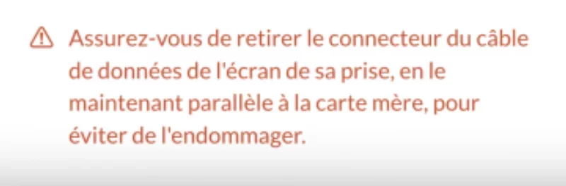

et oui !! :( surtout que c'était bien indiqué ..... Capture d’écran 2022-07-24 à 16.26.13.png
