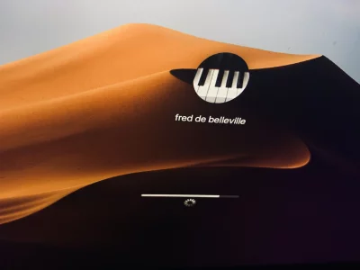

L’ordinateur démarre, affiche sa pomme puis « l’icône » de ma session avec donc le champ de mot de passe en-dessous, jusqu’ici tout va bien mais c’est après avoir tapé mon mot de passe que l’écran devient noir!
La session ne s’ouvre visiblement pas.

Alors après réinstallation du système, pareil, il refuse d´ouvrir Mac OS:
À l’écran j’ai la pomme, la roue dentelée qui tourne avec la barre d’avancement vers la fin PUIS écran noir rapide avec curseur blanc en haut à gauche Et ça revient sur l’écran pomme/roue dentelée etc. tout ça en boucle..

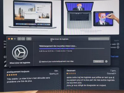

Bon, ç’eut été trop facile que de remettre les choses au moment de la dernière sauvegarde TM résolve le problème...
Voilà où ça en est (voir photo) bloqué là depuis un bon moment déjà.
