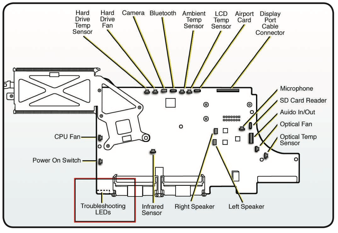

il faudrait vérifier le statut de la carte-mère au moyen des LEDs de diagnostic
le modèle de ton imac est différent, mais le principe reste le même:
LED 1 + 2 allumées: carte-mère démarrée
LED 1 + 2 + 3 allumées: carte-mère démarrée, communiquant avec la carte graphique
LED 1 + 2 + 3 + 4 allumées: carte-mère démarrée, communiquant avec la carte graphique et l'écran LCD
l'écran débranché, tu devrais avoir 3 LED allumées
si tu n'en as que deux, c'est que le processeur graphique ne communique pas avec la carte-mère

Mon schéma de led est à la verticale et non à l'horizontale sur ma carte mère!
Connecteurs de l'imac tous branchés c'est à dire écran LCD connecté à la carte mère.
En partant du bas, j'ai 3 led d'allumées :1, 2 et 3 et l'écran reste noir.
D'où vient alors le souci ?
