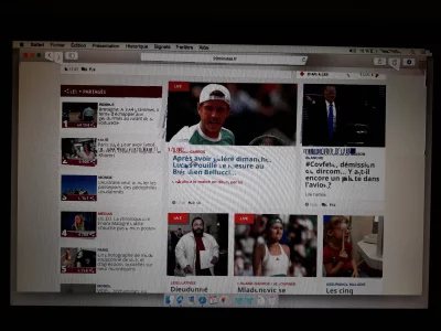

Bonjour à tous !
Je viens vers vous car mon macbook pro 13 à un souci d'écran depuis quelque temps déjà... En effet, les formes deviennent destructuré. (Voir photo)
J'ai récemment changé ma batterie, le problème peut il venir de là?
J'ai essayé de réinstaller l'os et de repasser sur Yosemite étant auparavant sur serria, rien n'y fait.
De plus le ventilateur tourne excessivement et est souvent synonyme de ralentissement considérable du mac.
Avez vous une idée de l'origine du problème?
Merci d'avance pour votre aide !
Ma config
MBP 13 2010
2.4 GHz intel core 2 duo
4 go 1067 mhz ddr3

Wahou! C'est la première fois en plus de 30 ans que je vois un tel défaut d'affichage, façon "montres molles de Dali"...
J'imagine qu'il s'agit d'un probleme de carte graphique, mais je n'en suis pas sûr du tout. Il faudrait le faire tester en l'emportant en SAV

Moi c'est depuis l'ère cathodique que je n'ai pas vu un tel écran !
Il y a de fortes chances que ce soit le chipset graphique qui pose problème, un petit passage dans un Apple Store ou dans un magasin habilité pour faire un ASD (Apple Service Diagnostic) confirmera ou pas ce problème.

Merci beaucoup pour vos réponses!
Ça va coûter cher à remplacer ça, vu qu'il faut remplacer la carte mère en entier...
Vu que ton modèle date de 2010, je doute que l'on te le répare, mais sait-on jamais ? Et en effet, ça risque de couter bonbon.
