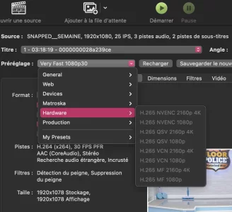

je n'ai pas se reglage, et tous sont grisés ( comment s'en servir ) => voir capture d'ecran
ce que je ne saisit pas , c'est qu'on parle d'hardware , alors qu'on est sur du logiciel

mais fait tu quelque chose de special pour que ces options ne soit pas grisé
Tu as ouvert la mauvaise liste, il faut aller dans "Encodeur vidéo", pas dans "Préréglage"
