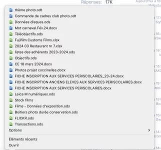

Je cherche comment effacer la liste des documents pour les applis présente dans le dock. La fonction depuis les applis semble fonctionner pour certaines ( via le menu Fichier puis doc récents Effacer le menu ) mais pour libre office ça ne marche pas !!!
Pierre
Exemple:

Pour libre office, il faut aller régler le nombre de fichiers récents qui est par défaut à 25, cela ce trouve dans:
Préférences --> Avancé --> ouvrir la configuration avancée --> dans la barre de recherche tu tapes "PickListSize" --> History
Un double clic sur history et tu renseignes la nouvelle valeur à prendre en compte ...

Je crois que lepetitpiero visait la liste de fichiers récents qui apparaît lorsque l'on a Libreoffice dans le Dock et que l'on fait un clic droit sur son icône, manipulation qui fait apparaître une liste de documents récents qui n'est pas affectée par le paramétrage proposé (en tout cas pas chez moi, même après redémarrage)

Après quelques recherches dans mes fichiers, je pense avoir trouvé ou se situe le fichier qui contient ces infos.
Sur MacOs Sonoma
Dans ta bibliothèque utilisateur --> Application Support -->com.apple.shared filelist --> com.apple.LSSharedFileList.ApplicationRecentDocuments --> org.libreoffice.script.sfl3
Mettre ce fichier à la corbeille, puis redémarrer.
Si problème tu pourras toujours remettre ce fichier à sa place !
On pourra si besoin copier le chemin de ce fichier et faire directement une commande dans le terminal ou faire un applescript pour supprimer directement ce fichier ...
Bon tests !
Merci ! Après essai c'est bien cela est ça fonctionne au poil ! Tu es un as :)
