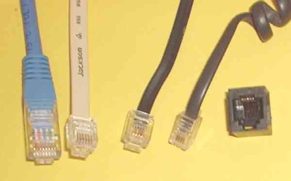

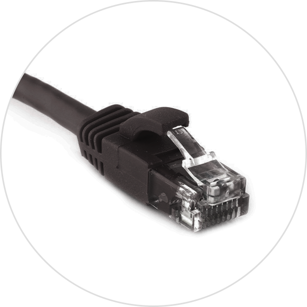

Un câble réseau Ethernet c'est ça :
Je ne le vois pas branché sur ta photo (si j'ai bonne mémoire, il devrait être en haut à gauche, juste à côté du MagSafe).
Branche un câble réseau entre le Mac et la Box, puis ré-essaye les démarrages avec les raccourcis clavier de la Recovery en suivant la procédure pour Mac à processeur Intel:
