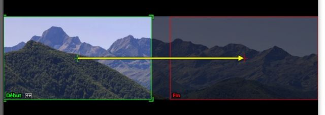

Bonjour tout le monde,
Je vous écris car j'ai une petite question à laquelle je n'arrive pas à trouver de réponse, ni dans l'aide d'Imovie 09, ni sur internet.
J'ai importé sur Imovie une image en JPEG, de très bonne qualité, qui mesure plus d'un mètre de long, et j'aimerais la faire défiler de gauche à droite. Je n'ai rien trouvé d'autre que l'effet Ken Burns pour le faire, le problème étant qu'un gros zoom est effectué sur l'image qui du coup devient de très mauvaise qualité.... Comment faire pour effectuer un montage correct en gardant cette idée de défilement latéral ?

dans l'effet Ken Burns, tu peux modifier la taille de la fenêtre de début : si tu lui donnes la même taille que la fenêtre de fin, ça donne un défilement latéral, sans effet de zoom.
Résultat : ici
Merci beaucoup pour ta réponse ! J'ai bien veillé à donner la même taille aux deux fenêtres pourtant... En fait, le JPEG de base de bonne qualité fait 30 cm de haut par 95 de long, et quand je le mets sur Imovie avec l'effet Ken Burns pour le défilement et que je le regarde en plein écran, tout est pixellisé....
Y'a t'il une autre technique pour effectuer un défilement latéral sur une image ? Est ce que c'est un bug d'Imovie ? :confused:

Maintenant, si tu veux incorporer des photos dans un logiciel de montage vidéo, il faut savoir que celui-ci se moque bien de la définition ou des dimensions originales du fichier.
La conduite à suivre est de réduire ta photo préalablement aux dimensions de la vidéo, par exemple 1 080 x 1920 pixels pour de la HD, puis d'appliquer l'effet Ken Burn tel que cela t'a été expliqué par Renaud31.
Et en faisant ainsi puis en exportant toujours dans la même dimension, tu n'auras pas de pixellisation, à condition que le projet soit défini en fonction, bien sûr.
Il n'y a pas d'autre solution, sauf à découper éventuellement ton image dans le sens de la longueur en deux images de 16:9 ou 4:3, de les poser successivement sur la TL et de leur appliquer l'effet Ken Burn de telle manière qu'il y ait continuité du mouvement et de la durée de l'effet entre les deux images.

Tu peux redimensionner l'image (sans la rogner) au nombre de pixels que tu veux en hauteur.
Par exemple 1080 pour la HD.
Le nombre de pixels en longueur s'ajustera en proportion.
Tu peux faire ça dans Photoshop, Aperçu, etc...
Fais-le sur une copie pour ne pas perdre l'image originale.
Voilà un exemple à partir d'un jpeg de 1080 x 4062 : http://demo.ovh.com/fr/bbc881796a593971b6617a650c101d10/
(NB : en réalité, il n'y a pas besoin de redimmensionner l'image, iMovie se débrouille !)

La qualité de ta petite vidéo est bonne. Peut être pourrait on mettre un peu plus de contraste.
Pour le problème d'importation de Fluume, qu'elle essaie via la fonction Fichier->Importer de iMovie. Je crains qu'elle ne donne à iMovie qu'une vignette de son image.
J'ai importé le jpeg fourni, qui fait 1280 de haut.
Il vaudrait mieux éviter le redimensionnement dans iMovie, donc importer un jpeg de 1080 de haut, créé par Gimp, c'est ce que je lui ai proposé.
(Gimp est le meilleur pour les redimensionnements).

Le fichier fait 1080 pixels de hauteur, par 6269 de largeur. C'est du 300 pixels par pouce. Quand je l'enregistre en PDF ou JPEG à partir du fichier PSD et que je zoome dessus, je la vois en bonne qualité même en zoomant énormément...
Je met l'image en JPEG dans Iphoto, puis je l'importe dans Imovie via l'icône Iphoto (à côté de musique &cie), puis je fais glisser le fichier dans la fenêtre de montage en haut. Ensuite, je paramètre le Ken Burns en choisissant le début et la fin, et en indiquant une durée de 60sec. La pixelisation intervient à la fois quand je regarde en plein écran, et lors de l'exportation : je pensais hier que cela venait de mes paramètres d'exportations, mais en fait cela doit venir de l'importation, pour que la prévisualisation soit de mauvaise qualité aussi...
J'avais testé plein de réglages d'exportation, un peu au pif car je n'y connais rien, mais rien à faire. :mouais:

Il n'y a aucune raison pour que la photo soit pixellisée. Celle de Renaud 31 a été ramenée en longueur à 1920 pixels une fois importée dans iMovie, soit en une hauteur 510 pixels et elle n'est pas pixellisée.
Dans ton cas, la hauteur, après importation dans iMovie, va passer à 300 pixels environ. Peut-être la cause de pixellisation tout de même ?
Si c'est le cas, divise la en deux images d'égale longueur en pixels que tu poseras successivement sur la TL et à qui tu appliqueras le même Ken Burn ?

Les dimensions que tu donnes sont correctes, et la définition à 300 dpi sans problème (bien que je crois que cela ne joue pas).
Par contre, il ne faut pas glisser la photo dans la fenêtre de montage, mais sur la Timeline. Puis la sélectionner et lui appliquer le Ken Burn.
Tu parles bien d'iMovie '11 ?
Je viens d'essayer de rogner en ne laissant qu'un dixième de photo et de cliquer sur Adapter, et il n'y a pas de pixellisation, comme il n'y en a pas chez Renaud31, alors pourquoi chez toi ?
Sur Imovie 9. En fait j'appelle aussi pixellisation ce que je vois sur la vidéo de Renaud, c'est à dire que la qualité n'est pas très très précise, et les textes lisibles mais pas très nets non plus...^^ Et ça m'étonne en venant d'une image de base de très bonne qualité qu'il y ait une perte comme ça en fait...
Je me demandais si c'était possible de sortir vraiment une image extrêmement nette et de très haute qualité, vu qu'elle sera rétroprojetée, et que les éléments tous petits sont importants. ;)
