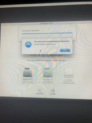

Bonsoir à tous,
Je viens de passer plus de 2h sur le forum à essayer de trouver quelqu'un qui a le même problème que moi, en vain.
J'ai récupéré un iMac de 2009 que je voulais formater. J'ai formaté l'ordi et au moment de la réinstallation, j'ai une avalanche de problèmes. Essayons d'être clair et concis..:
1- Aucun raccourci clavier effectué au démarrage ne semble fonctionner (choix du disque de démarrage, ect...) ce qui est très embêtant.
2- J'arrive bien au moment du fameux choix des 4 utilitaires. Si je clique sur "Réinstaller OS X", j'ai ceci qui arrive au bout d'un moment:
En naviguant sur les sujets du forum, je suis tombé sur une potentielle solution en rentrant une date passée via la commande "date" , mais avec ça j'ai directement un message qui me dit que l'installation a rencontré un problème --> Remise de la date actuelle.

j’ai fais comme vous m’avez dit mais j’ai toujours le même message !

désolé, je n avais pas bien compris la procédure. Depuis ,j ai essaye de demarrer avec le cd d installation leopard en tenant la touche alt. résultat : écran bleu puis clair avec des rectangles et carres noirs éparpillés et tout figé. j ai éteint la machine et rallumée en mode recovery. Ci-joint le dernier tableau.
D'autre part, j essaye de faire une image disque du dossier backup qui est sur le HD externe corrompu avec mon autre ordi ,mais rien ne semble fonctionner.j espère que les blocs sont biens lisibles maintenant.le téléchargement de el capitan a échoué cette nuit, donc je recommence pour tenter la création d une clé bootable.
Voila ou j en suis .merci

j attendrai mon mentor aussi longtemps que nécessaire.
Encore merci á tous pour votre travail

Tu as du talent parce que j’avais parlé du carré quadrillé par analogie au double crochet de l’application iPad.
Erreur, c’est les trois points sur Mac...Merci @peyret
Tu as effectivement un installateur qu’il faut, je pense, supprimer .
Pour cela il faut qu’un spécialiste terminal t’indique les commandes
