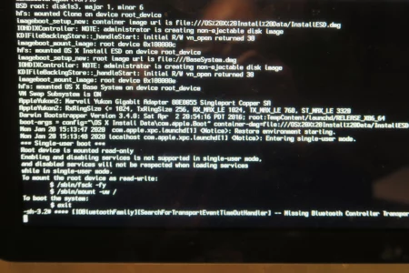

purée ! la guigne ! d'une part, je réalise que j'avais un cd d'installation d'origine (snow leopard) dans le lecteur de disque (je l'ai éjecté) et d'autre part l'ordino ne veut pas redémarrer en mode recovery (j'ai le son, la pomme ,mais pas la barre de progression).
il a redémarré seul pendant que j'écris ; la barre est là.....il essaie de réinstaller l'OS sur "clone"..... échec à nouveau :confused:
tentative de redémarrage en cmd+r ; il essaie de réinstaller l'OS : échec ; je réessaye cmd+r+shift : même scénario.
j'ai redémarré avec cmd+S ; ci -joint une photo de la derniére partie du bloc affiché (désolé pour la visibilité)
Je peux t'envoyer d'autres photos plus ciblées si nécessaire.
Je lâche pas; sauf si tu me dis que c'est mort.

Ce n'est donc pas un problème de disque et de volume de destination.
- aurais-tu un autre Mac qui te permettrait de confectionner une clé d'installation démarrable d'El Capitan ?​
