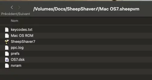

Tu peux même faire des containers à lancer comme une app avec des dossiers se terminant par .sheepvm.
Tu peux ainsi avoir des configs toutes prêtes avec plusieurs versions de système, du 7 au 9.
Tu mets dans chaque dossier, une copie de SheepShaver, un fichier disque (.dsk) avec la version de système désirée, un fichier prefs, la ROM Mac, etc... avec à chaque fois un dossier de partage different (ou pas) dans les prefs.

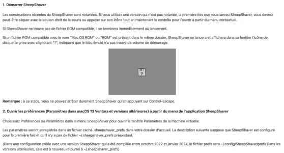

Pour démarrer une nouvelle config SheepShaver, toutes les explications ici (setup manual en bas de la page d'explications) :
Tu peux le traduire en français si nécessaire.
Il y a des fichiers à mettre dans le dossier de SheepShaver (un "keycodes.txt" en rapport avec ton clavier, un fichier "Mac OS Rom", une image d'un CD d'installation du Système 7 à 9, etc...).
Le fichier "Mac OS Rom" est indispensable si tu veux avoir accès aux "Préférences..." dans SheepShaver sinon il ne se lance pas.

Si tu arrives à assembler le tout, tu peux ajouter ".sheepvm" à la fin du dossier de SheepShaver et tu as une appli cliquable directement (tu peux toujours ouvrir le dossier avec le clic droit "Afficher le contenu du paquet").
@gpbonneau Merci, mais j'ai déjà utilisé ce site pour configurer SheepShaver, mais le problème reste le même : SheepShaver se quitte tout seul à peine lancé. :(
Edit 1 : j'ai tous les fichiers dans le même dossier que SheepShaver, mais rien ne fonctionne. De plus, je n'ai pas réussi à mettre la main sur SheepShaverPrefs sans tomber sur des sites "malhonnêtes" pour être poli.
