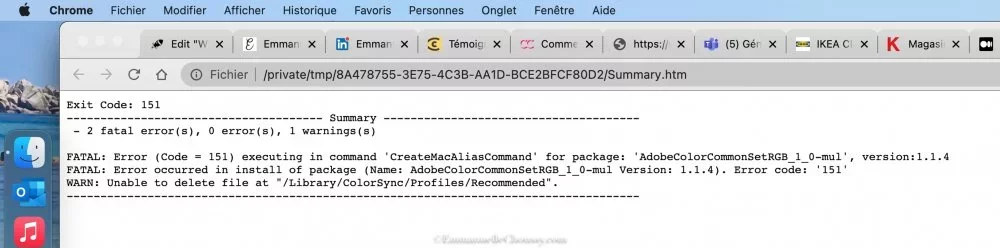

Après 3 semaines de galère à tenter de me dépatouiller avec des forums Adobe en anglais, je reviens vers vous, sait-on jamais...
J'ai acheté la suite "photographie" avec le Creative Cloud sous Big Sur mais Photoshop ne fonctionne pas (LR et Bridge sont OK)
J'ai tenté 4 fois de tout désinstaller/réinstaller proprement avec le "CC cleaner tool" et en suivant pas à pas les indications des pages d'aide (comme : https://helpx.adobe.com/fr/creative-cloud/kb/troubleshoot-download-install-logs.html#error151)
J'ai toujours cette erreur qui revient, 151 avec ce message :
Ce dossier n'existait pas sur mon iMacdans "ColorSync"
Je l'ai donc créé : échec
Renommé : échec
J'ai tenté de réparer mes 35 erreurs avec l'utilitaire ColorSync : échec.

Il faut aller dans le dossier Bibliothèque/ColorSync/Profiles/Recommended et supprimer ce qu'il a dans ce dossier. Par contre, c'est bien dans Macintosh HD/Système/Bibliothèque/ColorSync/Profiles
Mieux vaut faire la suppression après avoir utilisé l'outil de suppression d'Adobe, puis un redémarrage, et finir par une réinstallation de Creative Cloud.

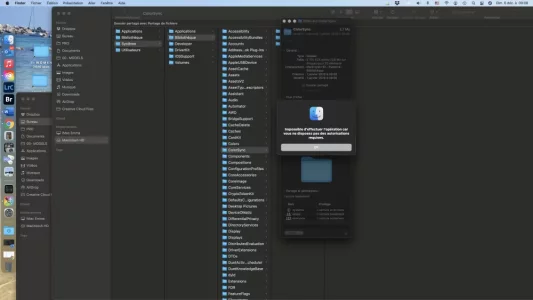

Merci beaucoup, en effet je n'étais pas au bon endroit !
Ceci dit j'ai aussi un souci avec le bon dossier cette fois, il est tout simplement impossible de le vider, de le mettre dans la corbeille ou de supprimer son contenu...
Impossible de m'ajouter comme "administrateur" du dossier ColorSync (voir PJ)

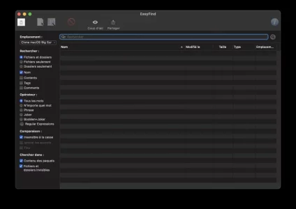

Par curiosité, installes et lances EasyFind et tu fais ces réglages...
...tu taperas recommended, vérifie bien comme tu as pu le remarquer d'être dans les bons dossiers. Dans la fenêtre de EasyFind, tu feras un clic droit sur le dossier Recommended en sélectionnant Ouvrir dans le Finder qui ouvrira une fenêtre. S'il y a plusieurs fichiers tu les sélectionnes un par un en sélectionnant Placer dans la Corbeille.
Edit : en fait je viens de tester sous macOS Big Sur et je n'ai pas en ayant installé Photoshop de dossier Recommended. Donc, dans un premier temps tu sélectionnes tous les fichiers dans le dossier Profiles que tu places dans un dossier temporaire sur le Bureau et vois ce qu'il se passe.

Alors c'est fait, et Easy Find ne trouve que le dossier "recommended test" que j'ai créé moi, donc pas le bon. Rien de plus...
Que penses-tu d'aller désactiver le SIP pour reprendre le contrôle des dossiers système (dont ColorSync), comme indiqué ici : https://forums.macg.co/threads/impossible-dacceder-a-mes-autorisations-administrateur.1311136/ ?
Je veux bien tenter...

Je ne peux pas faire ça non plus car je n'ai la main sur aucun dossier système (je ne peux ni déplacer ni renommer si supprimer quoi que ce soit), d'où mon interrogation précédente... J'attends ton avis avant de me lancer, je me sens moins seule, haha :)
Ah oui, je ne pense pas au fait que chez moi c'est toujours désactivé. Donc en lançant le Terminal, tu tapes...
csrutil disable
...en validant avec la touche Entrée, tu taperas ton mot de passe en aveugle, car il ne s'affichera pas.
