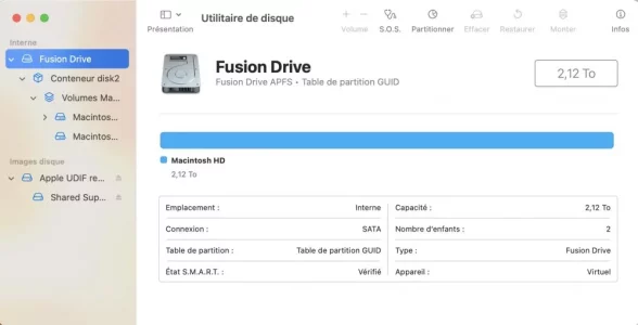

Déroulement nickel pour la clé par contre la suite :
Ca commence à me rendre fou , ca ne marche jamais direct avec moi , je dois être un chat noir :)
J'ai des nouveaux volumes qui se sont crées et plus je ne peux pas effacer la racine , l'option reste grisée
ps: je viens d'essayer en passant par cmd+r , mais cela ne fonctionne plus et démarre normalement .
La c'est sur je deviens fou :arghh:

Au cas ou :

Bon , pour le cmd+r c'est ok c'est moi qui ne devait pas le faire au bon moment ...
@Locke est ce que je dois effacer le Fusion Drive ou le volume macintosh hd ?
Quand je suis le menu récupération -utilitaire de disque la je peux effacer macintosh hd pour le reste ca reste grisé

Me revoici. La clé branchée au Mac > redémarre tout en maintenant la touche "alt" pressée --> afin d'obtenir l'écran de choix du volume de démarrage. Choisis : Install macOS Monterey > démarre dessus.
- quand tu as les 4 Utilitaires de la session d'installation de la clé (identique à une session de secours) > tu trouves un terminal à la barre de menus supérieure de l'écran > menu : Utilitaires.​
Passe la commande :
diskutil list internal
  • qui affiche la configuration interne seule
  • tu sélectionnes le tableau > ⌘C pour le copier dans le presse-papier > ⌘Q pour quitter le «Terminal» > option  : "Safari" (dans la fenêtre des 4 Utilitaires) > ce qui lance un navigateur «Safari»
  • page Apple par défaut > un clic sur l'adresse de haut de page pour l'éditer > saisis  : forums macgénération (c'est une barre de recherche Google) et valide > tu atteins le site MacGé > Forums > te connectes > ce fil > tu postes dans un bloc de code
Note 1 : si tu ne peux pas poster via le Safari de la session de secours (ça arrive) --> poste une photo du tableau (à partir du commencement = le disque /dev/disk0 ou disque physique interne) - tu as un bouton : "Joindre un fichier" en bas de cette page.
