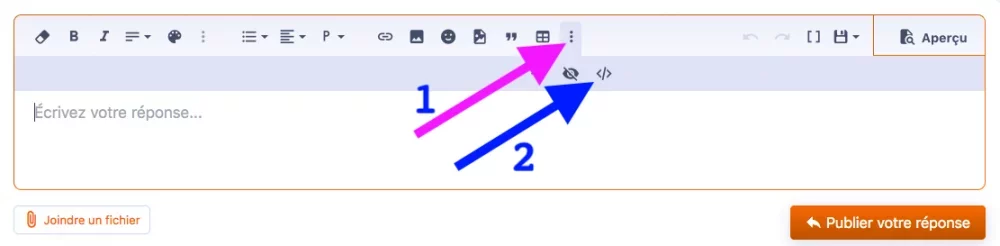

Désolé de déterrer un ancien sujet mais je n'arrive pas à comprendre ce qu'il faut faire à partir du moment où tu décris l'étape suivante:
"en bas de cette page des forums MacGé => utilise le menu (le 16è depuis la gauche = vers le milieu de la barre) dans la barre de menus au-dessus du champ de saisie d'un message > sous-menu : </> (= Bloc de code) => tu fais ton coller dans la fenêtre de code et Continuer."
En bas de la page de forummacg il n'y a rien... (je sent que ma question est un peu c...) Où est ce fameux menu ...le 16ème ?
Merci pour l'éventuel réponse.

Salut,
Réactions: boninmi et Aliboron
Bonjour Peyret,
Merci pour ta réponse (rapide!) j'ai avancé d'un pas. Je vais essayre de déchiffrer ce que je dois faire ensuite...
