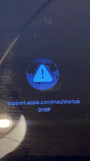

Et bien malheureusement je n'arrive pas à redemarrer avec les touches alt + cmd + R....
En effet je vois bien le globe terrestre puis....
J'ai réessayé deux fois et deux fois la même chose.
Une idée?
Si tu ne peux pas démarrer via internet sur un OS de secours Monterey > tu pourrais envisager de télécharger un installateur de Monterey > de confectionner à partir de lui une clé d'installation démarrable de Monterey > pour démarrer sur la clé et dans la session d'installation (équivalente à une session de secours) supprimer l'ancien volume-Système incompatible.
- qu'est-ce que tu en penses ?​

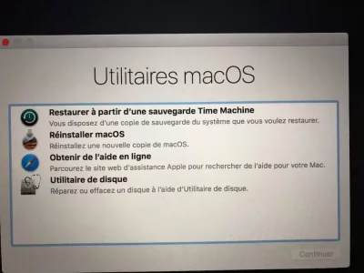

Pour bien-être sûr et ne pas faire une mauvaise manipulation, c'est bien quand il y aura cet écran (image prise sur internet)
que je devrais ouvrir le terminal pour taper:
diskutil ap deleteVolume disk2s1
Oui : après démarrage via ⌘⌥R (cmd alt R) > et si tu vois l'option de la fenêtre d'accueil affichée ici : "Réinstaller macOS" --> libellée alors : "Réinstaller macOS Monterey".
- tu sauras que tu es dans une session de secours qui prend en charge les volumes-Systèmes de nouveau style --> ce qui te permettra de supprimer celui de ton Conteneur interne via la commande tu as citée.​

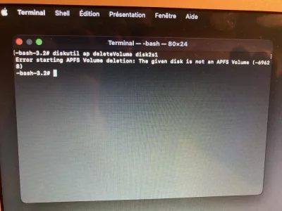

Bonsoir Macomaniac,
La commande ne supprime pas le disk....
Quand je fais
Diff:
diskutil list
sur le même terminal:
le disk de 15.8GB a l'air d'être le disk1s1 mais sous le nom "Volume Macintosh HD".... est-ce celui là que je dois effacer car le disk2s1 est sur le disk externe....?

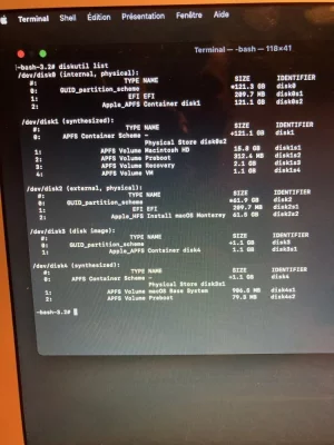

Je te joins quand même le tableau de disque de la session "normale" pour analyse
   2:                 Apple_APFS Container disk1         121.1 GB   disk0s2
/dev/disk1 (synthesized):
   0:      APFS Container Scheme -                      +121.1 GB   disk1
                                 Physical Store disk0s2
   1:                APFS Volume                         15.8 GB    disk1s1
   2:                APFS Volume Preboot                 312.4 MB   disk1s2
   3:                APFS Volume Recovery                2.1 GB     disk1s3
   5:                APFS Volume Macintosh HD            54.3 GB    disk1s6
   0:      GUID_partition_scheme                        *61.9 GB    disk2
   2:                  Apple_HFS Install macOS Monterey  61.5 GB    disk2s2
Je reste dispo si tu as besoin de plus d'informations
Merci par avance et bon courage
L'index d'appareil du volume n'est pas celui que j'escomptais après démarrage par internet sur un OS de secours Monterey chargé en RAM.
- ce qui m'échappe toutefois est que la distribution des volumes du Conteneur affichée dans le terminal de secours Monterey ne montre pas le Macintosh HD de 54 Go de ton Mojave > mais le Macintosh HD de 15 Go qui est le volume-Système à supprimer.​
Donc dans le terminal de secours Monterey > passe la commande :
diskutil ap deleteVolume disk1s1
  • si un diskutil list internal préalable => te montre qu'il s'agit bien de l'index d'appareil d'un Macintosh HD de 15,8 Go.
Puis redémarre normalement et depuis ta session d'utilisateur poste le retour d'un : diskutil list.
