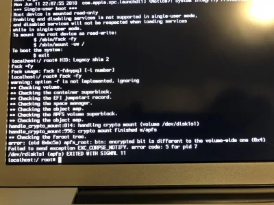

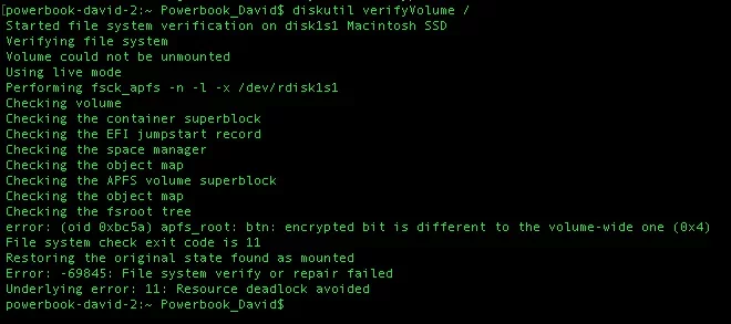

Après un long temps d'absence (ou de problème), je m'adresse de nouveau à vous concernant mon MBP 17" (Et oui le survivor !!)
Il s'agit de la génération juste avant le thunderbolt.
J'effectue souvent un petit coup de S.O.S via l'utilitaire de disque. Ce jour, problème est apparu en m'indiquant que mon disque devait être réparé. (SSD Crucial 1To)
J'ai donc lancé, via cmd + R, le S.O.S. Toujours la même chose, impossible de réparer.
PRAM re initialisée, OnyX fait planter mon Mac et impossible de réparer le disque via le mode Target et mon second Mac...
Pour aller plus loin j'ai lancé un diskutil via le terminal. Il n'a pas réussi. J'ai démarré en single user, relancer le fsck et rien non plus...
En soit le Mac démarre, je peux l'utiliser pour bosser etc mais j'ai cette impression qu'un truc ne tourne pas rond quand même...
Avez-vous des idées ?
Merci de vos réponses

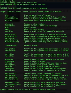

Quelles fonctions possède l'utilitaire AppleJack que ne possède pas déjà le système d'Apple en passant la ligne de commande "DiskUtil" ?

Et bien j'ai effectué un autre test: J'ai connecté directement le SSD du MBP défaillant sur mon autre Mac via USB. (Tel un disque externe) J'ai ensuite démarré sur la partition Recorvery du second Mac pour lancer la réparation. Ce fut un echec.

Je ne comprend pas bien l'intérêt de passer par cet utilitaire si je peux faire monter le disque du système défaillant sur un autre mac sain et donc accéder à toutes les fonctions de l'utilitaire de disque sur un disque externe.
J'essaye la manipulation dès que possible et reviens vers vous!
