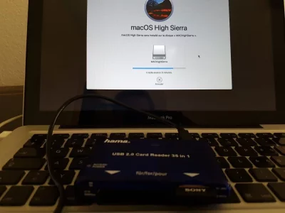

En fait je crois que j'ai fais une erreur hier, j'ai essayer de réinstaller le DVD d'origine mais ca n'avançait pas du coup j'ai interrompu le processus, j'espère que ça n'a pas affecté plus encore mon MBP.
Après ça j'ai essayer d'installer sur la carte le High Sierra, mais au bout d'un moment il m'a afficher un dossier clignotant à plusieurs reprise du coup j'ai forcé à quitter, à nouveau. (voir image)

Est ce que ta carte s'appelle MACHighSierra? Sa capacité est de 32 Go?
Si c'est la cas peux tu passer
ls /Vol*/MACH*
df -H /Vol*/MACH*
Pour voir ce qui est installé ou présent sur ta carte
J'avais corrigé mais tu as été plus rapide, il faut que le tiret et le H soit sans espace.
df -H /Vol*/MACH*
Mais on a le résultat en blocs de 512 octets. Dans tous les cas tu as une installation qui avorte.
Je ne sais plus quoi te dire. Depuis le Recovery, depuis une clé l'installation l'installation avorte. Tu n'arrives pas à installer l'OS sur une carte mémoire. On pense à un problème matériel.
La seule autre possibilité serait de faire une installation sur ta carte depuis un second Mac si tu as la possibilité d'en trouver un .
Ensuite de démarrer sur une session normale de cette carte en externe et la cloner vers ton Mac.
