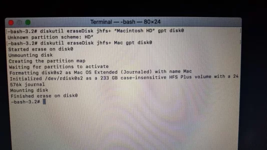

Tu as dû oublier les parenthèses, pour simplifier passe
diskutil eraseDisk jhfs+ Mac gpt disk0
La commande est passée. Tu quittes le terminal par CMD+Q puis tu sélectionnes ré installer MacOS à destination Mac
Tu tentes ta chance pour voir si le formatage à la racine fonctionne
Ca ne fonctionne pas, l'installation reste coincée à "il reste 5 minutes" depuis plus d'une heure.

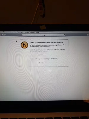

En fait, je peux pas accéder au forum depuis mon portable défectueux, il rame quand je vais sur safari et en plus il me demande
une autorisation parentale que je ne peux obtenir
du coup j'utilise un autre ordinateur pour te transmettre les informations avec des photos d'écran via mon cellulaire

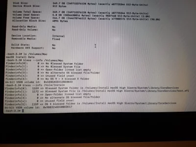

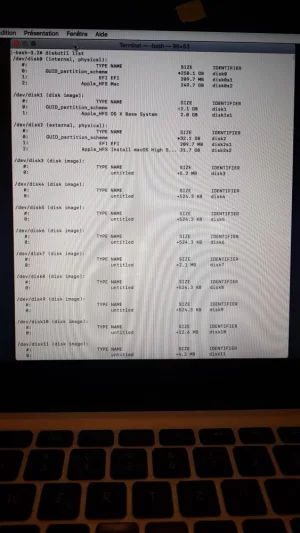

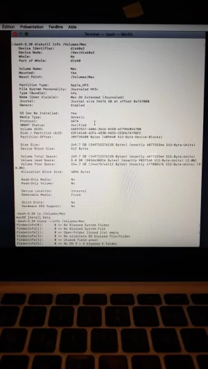

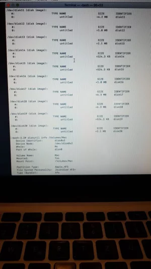

En 3 photo :
C'est parfait les photos sont lisibles.
Rien de particulier, ton disque est accessible en lecture et écriture, OS installable.
Tu as un dossier MacOS Install Data qui est la preuve que l'installation tente de se faire et avorte.
Si je me réfère au fil de Macomaniac, tu peux essayer de refaire une installation sur celle qui vient de rater.
Peux tu passer avant la tentative
bless --info /Vol*/Instal*
Pour essayer de comprendre pourquoi ta clé ne boote pas.
