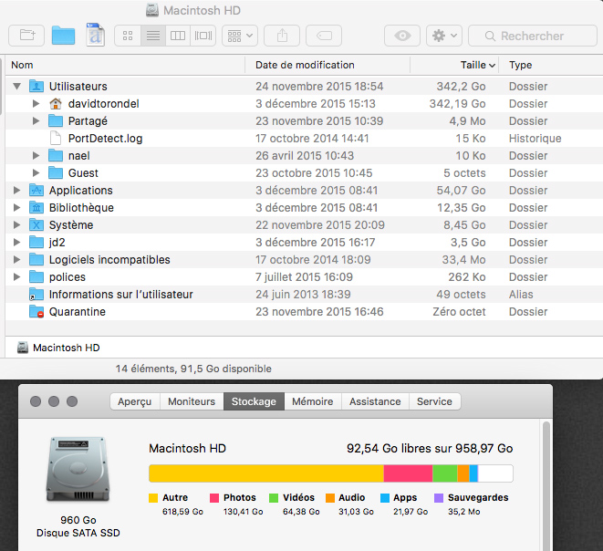

J'ai un souci avec mon MacBook Pro (sous OS 10.11).
Il a en interne un disque de 1To SSD, mais plus j'avance dans le temps plus j'ai l'impression qu'il se remplit tout seul de manière incohérente. Je suis relativement vigilant pourtant, j'ai des disques externes sur lesquels je sauvegarde régulièrement mes fichiers les plus lourds, etc.
Ce qui m'étonne le plus c'est l'incohérence que j'ai constaté ce matin en regardant les chiffres d'occupation, cf capture d'écran ci-dessous :
Si j’en crois les tailles indiquées dans la fenêtres du haut, j’arrive à un total de 421Go,
or dans la fenêtre du bas ca m’indique qu’il reste 92Go sur 958, soit une occupation de 866Go.
Il y a 455 Go de différence, quand même… :(

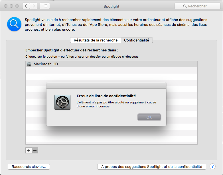

J'ai aussi essayé de reconstruire l'index, ca marche jusqu'à l'ajout du disque, puis quand j'essaye de l'enlever, j'ai le message :
Bizarre... ca me plait de moins en moins, cette histoire... :(

Ensuite j'ai lancé OmniDiskSweeper, en mode root, et là, après un moment, j'ai vu apparaitre... un répertoire trashme qui prenait 330Go sur mon disque !
Par contre Omni n'arrivant pas à les supprimer, j'ai suivi les instructions trouvées ici :
https://discussions.apple.com/thread/6219579?tstart=0
... et j'ai gagné 330Go d'espace. Vu le prix du Mo en SSD, appréciable...
