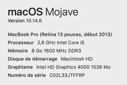

Bonjour Macomaniac,
Je suis nouveau sur le forum, j'ai le même genre de souci que les personnes précédentes.
Mon Macbook Pro indique que j'ai 145G, enfin à l'instant ça bien de passer à 126,99, d'occupation mémoire Documents alors qu'en réalité je n'en ai que 14G de fichiers.
J'ai transféré une capture d'écran concernant mn Mac.
    55,1 KB · Affichages: 156

Bonjour Macomaniac,
Je vous remercie par avance pour votre réponse.

MBP-de-Jean-Luc:~ jean-luchabel$ sudo find -x / -d 1 -regex '.*[^\.\].*' -exec sudo du -shx {} +
Password:
1,0K    /home
  0B    /Informations sur l’utilisateur
^[[A441M    /usr
377M    /.Spotlight-V100
1,0K    /net
  0B    /.DS_Store
2,5M    /bin
  0B    /installer.failurerequests
  0B    /Network
1,0M    /sbin
  0B    /.file
  0B    /etc
  0B    /var
8,6G    /Library
8,8G    /System
4,0K    /.fseventsd
2,7G    /private
7,8M    /.DocumentRevisions-V100
  0B    /.vol
178G    /Users
13G    /Applications
4,5K    /dev
  0B    /Volumes
  0B    /tmp
  0B    /cores
Je comptabilise 211,5 Gi = 227 Go de fichiers. Tout est normal dans les dossiers du Système > c'est le dossier des Utilisateurs qui contient le gros des données : 178 Gi = 191 Go.
Passe la commande :
sudo du -sh /Users/*
  • qui liste et mesure (en Gi) les dossiers contenus dans les Utilisateurs
