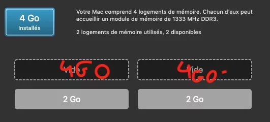

Bonjour Sly, Voici une illustration de ce que je veux faire:
Si je comprends bien ce que je veux faire est totalement faisable sans que mon mac fasse trois BIP et qu'après j'ai l'impression qu'il soit mort. :dead:

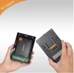

Aussi j'ai vu que sur des tutos les personnes mettent une sorte de gros boitier comme celui là:
Est ce nécessaire ?
Si tu ne touches pas aux barrettes d'origine, en installant les nouvelles, tu n'auras aucun problème.
Est ce nécessaire ?
Non, je trouve ça parfaitement inutile. Mais au fait, est-ce pour remplacer le disque dur d'origine ou pas ?

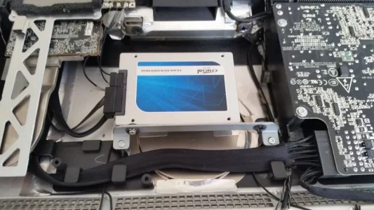

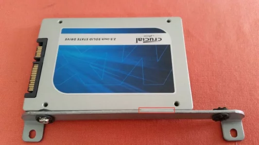

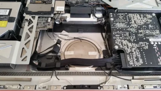

A y'est je suis revenu sous macOS. Donc, tu peux très bien te passer du moindre support, dans mon iMac 2011, j'ai réutilisé
le support d'origine...
...la partie encadrée en rouge est un petit morceau de scotch double-face...
...avant mise en place du SSD...
...après installation et sans avoir dépensé quoi que ce soit en support. ;)
