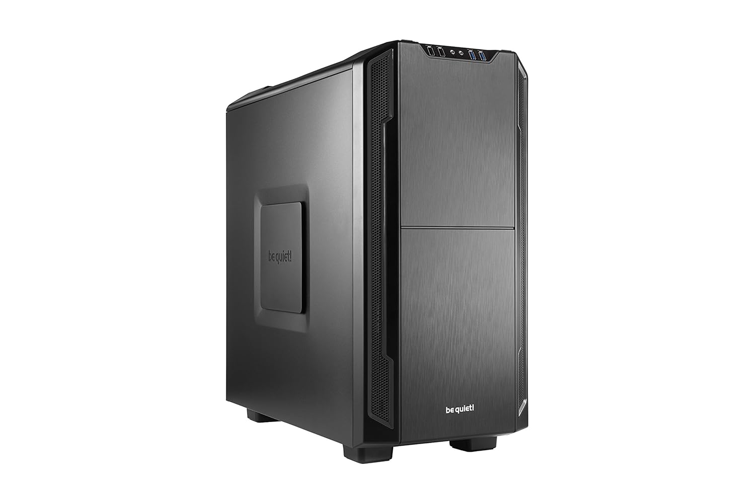

  • Boîtier : be quiet! Silent Base 600 noire (100 €)

Étape 2 : assemblage ✅
Avant :
Après :
Le montage s'est bien passé, tous les composants fonctionnent normalement ! Pour tout savoir sur l'opération, j'ai réalisé une vidéo qui résume le tout en moins de dix minutes :
