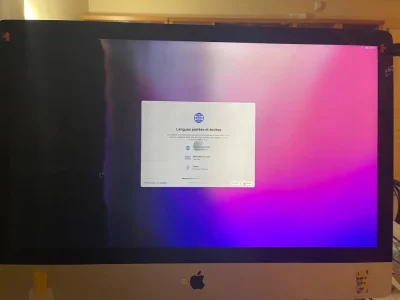

Bon les nouvelles ne sont pas bonnes...
J'ai été très prudent dans le démontage de mon MAC.
J'ai pu installer le SSD sans soucis mais au démarrage du Mac j'ai une image noire d'un coté et allumée de l'autre...
J'ai pourtant manipulé la dalle avec amour !
Je me pose la question de la nappe...
J'ai déja eu un truc comme cela par le passé sur un PC...
Vous en pensez quoi ?
Nicolas
Assurément un mauvais remontage au niveau de la nappe de la dalle-écran reliée à la carte mère. Recommence et prends le temps de vérifier que tous les connecteurs sont bien en place, attention avec la nappe de la dalle-écran, elle est très fragile.
Excellente nouvelle que tu me donnes. Je me posais la question d'investir dans une nouvelle nappe...
J'ai pourtant été très précautionneux mais pas assez on dirait !
Il y a un effet de rémanence sur la dalle et sa partie gauche est noire...
Pour 30 euros cela vaut le coup donc ?
Nicolas
Bon... Mauvaise nouvelle les amis. Rien ne change avec la nouvelle nappe. Cela ressemble plus à un défaut de retro éclairage sur le coté gauche de l'écran.
Vous l'immaginez je suis dégouté !
J'ai une connaissance qui a travaillé chez Apple. A son retour de congés je lui demanderai son avis. Mais je crains une réponse pas cool !
Si quelqu'un a une idée magique je suis bien sur preneur !
Amitiés
Nicolas
