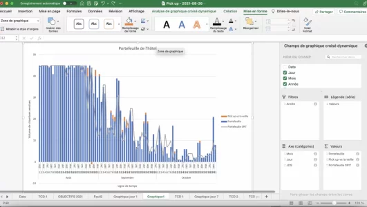

Voici ce que j'ai et je n'arrive pas à avoir des filtres dans le graphique :

Bonjour c'est la version 16.52
Ce dont j'ai besoin c'est les filtres qui sont sur les graphiques directement. Par exemple ici je devrais pouvoir filtrer l'année sur le graphique. Sous windows je peux le faire. Ici j'ai changé pour Mac et c'est introuvable
Sous Windows je peux le faire. Ici j'ai changé pour Mac et c'est introuvable
Comme déjà vu plus haut (et à d'innombrables autres endroits), ce qui est possible dans une version pour Windows ne l'est pas forcément dans la version pour Mac. Si tu as vu la page dont j'ai donné le lien, tu auras noté qu'il n'est pas question dans la section "macOS" des filtres "dans le graphique", contrairement à ce qu'on trouve dans la section "Windows".
Tu peux contourner cette limitation (partiellement) en filtrant les données de référence, éventuellement en insérant des segments.
Après, tu peux faire part de tes observations aux équipes produit via la ligne "Commentaires" du menu "Aide" ou/et sur le site dédié UserVoice, par exemple en ajoutant ta voix à cette demande. C'est peu, mais c'est tout ce qu'on a pour les inciter à mettre ça sur leur listes de tâches à voir en priorité (sans trop rêver non plus d'une réaction rapide...)
