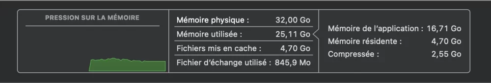

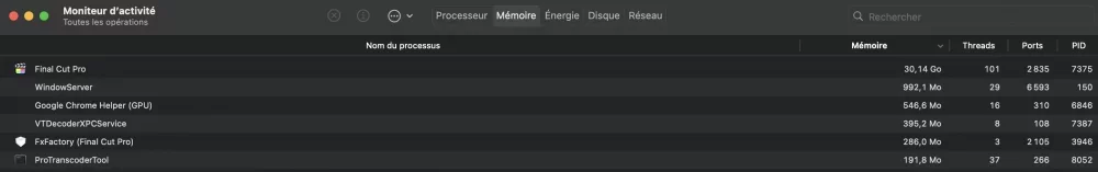

Là je vois que ma RAM est saturée lorsque j'envoie l'export. Je ne sais pas comment ça se fait que le logiciel monte à 29Go de RAM (voir fichier joint) lors d'une export. C'est pourtant une vidéo YouTube, peu d'effets, quelques titres, des rushes en 1080p, vraiment rien d'affolant !
Quand je lis que tu fais de l'export UHD en 2min ça me rend fou ^^ j'ai quand même déboursé 4.300 balles pour cette machine :( je suis encore dans les délais légaux pour le rendre et prendre la version 64Go mais bon... Je veux pas perdre 15 jours à attendre un remboursement et donc à galérer sur mes projets .

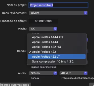

Evidemment car les rendus sont effectués en ProRes 422 très lourd. Personnellement, je définis le projet avec les rendus en 422 LT, c'est bien suffisant qualitativement.
Selon Apple :
Apple ProRes 422 LT offre un niveau de compression plus élevé que le codec Apple ProRes 422, ainsi que 70 % environ du débit de données de ce dernier et des dimensions de fichier inférieures de 30 %.
Si tu ne fais pas tes rendus avant export, évidemment c'est long. Car ils se font d'une manière ou une autre.
Quand mon montage est fini, j'ouvre le paquet de la bibliothèque concernée, je mets le contenu du dossier High Quality Media à la corbeille que je vide et je fais un rendu complet (même s'il y a une commande du menu fichier pour ce faire).
Cela a pour effet de soulager la bibliothèque de tous les fichiers de rendu créés au cours du montage, même si je bloque à priori les rendus en arrière plan (mais je fais de temps à autre des rendus volontaire pour vérifier la qualité des modifications effectuées).
Puis j'exporte.

Cela dit, je vois que tu as FXFactory sur ta capture du Moniteur d'activité, donc peut-être que tes soucis de lenteur viennent d'un plug-in tiers pas encore optimisé pour Apple Silicon ?
Essaye de lancer le même export sans ce(s) plug-in(s), pour avoir une base de comparaison ?
Effectivement j'ai énormément de plug-in provenant de FXFactory, ma bibliothèque Motion Templates faisant aux alentours de 19Go. Le soucis est que j'en ai besoin... j'utilise beaucoup de ces plug-in dans mes montages qui sont variés à chaque vidéo...
Selon Apple :
Puis j'exporte.
Mais bon, ma machine est différente, il faudrait effectivement pouvoir comparer avec la machine de Bicus sur un même projet. Je suis curieux de connaître ses performances à l'export car un jour ou l'autre, moi aussi j'y passerai aux nouveaux processeurs… :wacky:

(D'autre part, laisser activés des plugins inutiles augmente forcément la mémoire nécessaire.
— Mais quand on regarde ta capture d'écran 2/3, on voit que la pression sur la mémoire n'est pas excessive – tout en vert – or c'est l'indicateur principal à considérer.)
Je dispose de la dernière version de Fx Factory, cependant j'avais d'autres plugins qui n'étaient pas via Fx Factory mais d'autres templates, peut-être étaient-ils obsolètes depuis...
Concernant ma capture d'écran, je veux bien te croire pour la pression de la mémoire mais mon temps d'export restait bloqué pendant de très longues minutes sur un certain % avant d'avancer puis re-bloquer... c'était insupportable...
