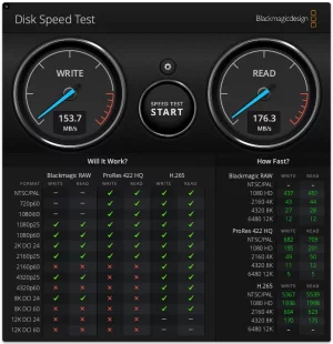

Merci à vous deux, même si je suis à priori dans le vert puisque je reste en full HD, les débits sont pas fameux... Je vais investir dans un ssd, j'ai le Crucial X8 en 1T qui est excellent mais trop petit pour le projet actuel. Ce qui m'étonne c'est les infos en h265 que semble supporter mon disque actuel ?
    60 KB · Affichages: 53

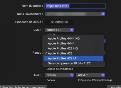

Une deuxième remarque que je veux faire concerne le type de ProRes choisi. Il est inutile à partir de rushes en XAVC S (c'est le format dans lequel j'enregistre car à par une Osmo Pocket, je n'ai que des appareils Sony) de choisir le ProRes 422 et encore moins 422HQ.
Cela ne sert à rien, sachant que le XAVC S, c'est du 4.2.0 8 bits. Et l'on ne peut créer du 4.2.2 10 à 12 bis à partir de 4.2.0 ! bits.
A mon avis, ta machine devrait permettre le montage dans un projet UHD en lecture comme ci-dessus.
Ce qui suppose qu'il serait préférable de créer tes projets en UHD, mais avec des rendus en ProRes LT.
Ainsi, les rendus lors du montage seraient moins lourds, et en montant en UHD, tu t'éviterais le rendu systématique de UHD vers FHD au posé des plans sur la timeline.

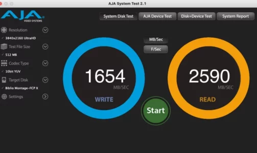

NB : comme indiqué plus haut, ma bibliothèque est sur un Samsung X5 connecté en Thunderbolt…
Et quand je vois le débit de ton DDE, il n'y a pas à aller chercher plus loin dans l'origine de tes problèmes : ce n'est pas l'ordi, c'est la connexion qui est cause de tes déboires…
Merci d'avoir pris le temps de ta réponse, aussi détaillée que précise... C'est l'heure de la réforme, la mienne ;-)

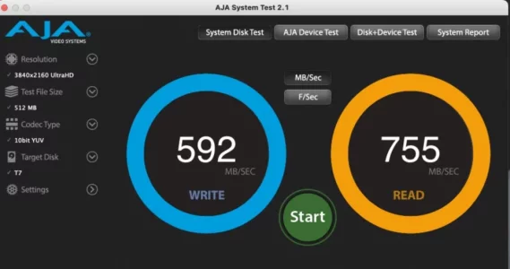

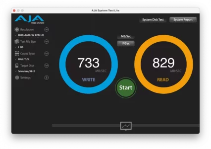

Juste un complément : voici le débit offert par le minuscule SSD Samsung T7 de 1 to à 119 € connnecté en USB-3 Gen2 (10 Gbps) et pourtant formaté en exFat.
4 fois le débit de ton DDE en lecture, ça peut tout changer…;)
C'est en effet plus rapide que le T7.
Mais dans mon cas je suis connecté au port USB 10 Gbps de mon hub Caldigit que je suspecte être moins efficient que la prise directe sur un Mac récent (mon iMac de 2019 ne proposant que de l'USB 5 Gbps).
En tous cas c'est ce qu'il faudrait souhaiter à notre ami @Septlune d'en disposer :)
Puisqu'on en est là... ;)

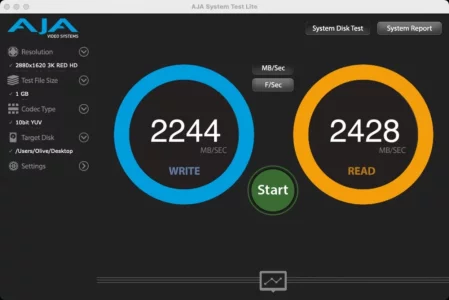

Le SSD interne 2 To de l'iMac 24' M1 (en prenant les mêmes caractéristiques d'ericse) :

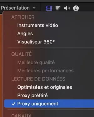

Si j'ai un conseil à te donner, c'est de travailler en mode proxy. C'est la seule solution pour monter confortablement lorsque l'on ne dispose pas d'une machine suffisamment puissante.
Si cette solution est offerte dans tous les logiciels de montage vidéo professionnels, ce n'est pas pour le folklore…
Par exemple :
Tu pourrais commencer par du H.264 à 50% de taille d'image et voir ce que cela donne.
Une fois le montage terminé, il suffit de repasser sur Media Optimisés ou originaux pour exporter.
Je pense que ce serait la meilleure façon pour toi de procéder sans 'pèter les plombs', surtout avec la chaleur actuelle…;)
