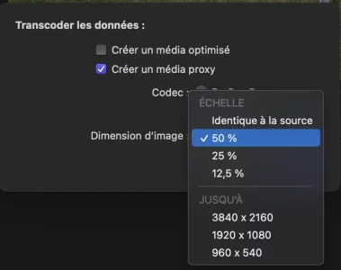

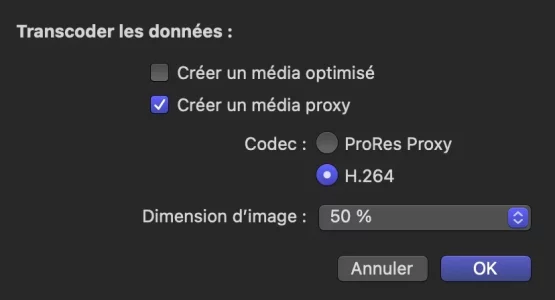

Tu peux en effet avoir ta bibliothèque sur ton DDI ou sur le DDE et tes rushes sur ce SSD externe. Le transcodage en proxy peut se faire à l'importation des rushes dans la bibliothèque avec localisation à l'intérieur ou dans un dossier sur le DDE. Il peut aussi être lancé après importation des originaux.
Les dernières versions de FCP X permettent le choix du codec entre ProRes (très grande fluidité puisqu'encodage intra mais très lourd : au minimum 2 fois le poids des originaux) ou H.264 :
Et si l'on choisit H.264, on peut choisir sa définition :
Il est clair que si le montage est fait avec des proxy à 12,5 % de définition, n'importe quel Mac, même le plus faible existant est en mesure de réaliser le montage.
Sache enfin que une fois le montage en proxy fait, l'export devra être fait à partir des originaux. Pour cela, menu au dessus du visualiseur Présentation/Qualité/Optimisées et originales.
