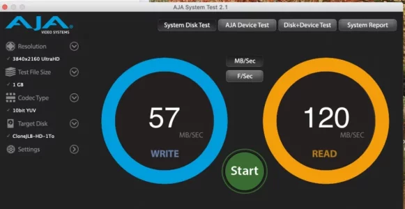

Par exemple chez moi une partition de 1 To d'un DDE connecté en SATA pour des transferts de fichiers de 1 Go :

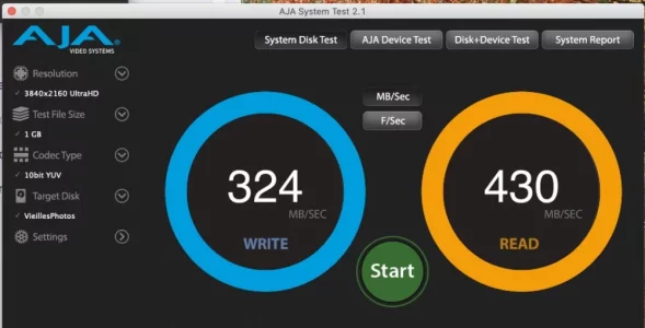

Alors qu'un SSD en boîtier au protocole UASP de 1 To connecté en USB3 donne ceci :

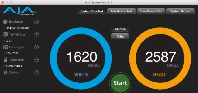

Pour info, ma bibliothèque de travail est sur un SSD en Thunderbolt 3 (Samsung X5):

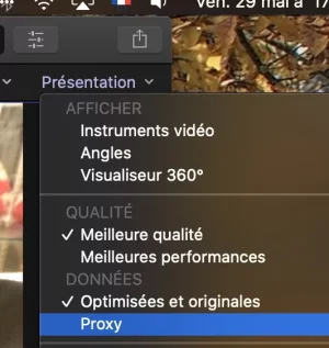

Si tu veux monter de façon totalement fluide : lors de l'importation dans la bibliothèque ou depuis le navigateur d'Evénement, crée un media Proxy. Tes rushes restent intacts. Ils sont transcodés en ProRes Proxy (compression intra image)avec une définition de 720p.
Avant montage, il suffit au-dessus du visualiseur de choisir Données/Proxy :
Le montage devient une formalité, surtout avec ta machine.
Une fois ton montage terminé, juste avant d'exporter, fais l'opération inverse, positionne toi sur 'Optimisées et Originales' pour que l'exportation se fasse à partir des ruches originaux.
Tu peux alors supprimer les media Proxy dont tu n'as plus besoin avec la commande idoine du menu Fichier.

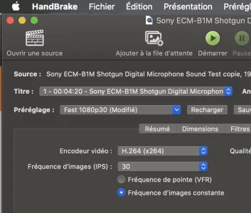

A tel point que certains n'ayant pas accès au ProRes sont obligés de ré-encoder tous les rushes avec par exemple Handbrake en cochant l'option Fréquence d'image constante.
