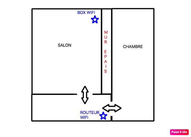

Voici mon cas.
Je vis dans une ancienne maison en pierre, les murs sont très épais. Je capte très bien la wifi dans la maison.
Mais pas dans la chambre je capte très mal (1 barre wifi), c'est une extension qui a été faite en dehors de la maison.
Un dessin pour comprendre :
Ma box internet est une Livebox 4.
Je compte acheter un routeur wifi
Est-il possible de configurer sur le routeur le même identifiant (SSID) wifi que celui de la box internet ?
C'est pour une question de confort, par exemple quand j'utilise mon téléphone (wifi) dans le salon et que je passe dans ma chambre (wifi) sans passer par les paramètres du téléphone pour changer de hotspot wifi.
Je n'ai encore jamais utilisé de routeur, pensez vous que c'est une bonne solution ?

Ce n'est pas vraiment un routeur qu'il te faut, tu as déjà la box qui joue ce rôle, mais plutôt un "extendeur". Ou alors une paire de boîtiers CPL.

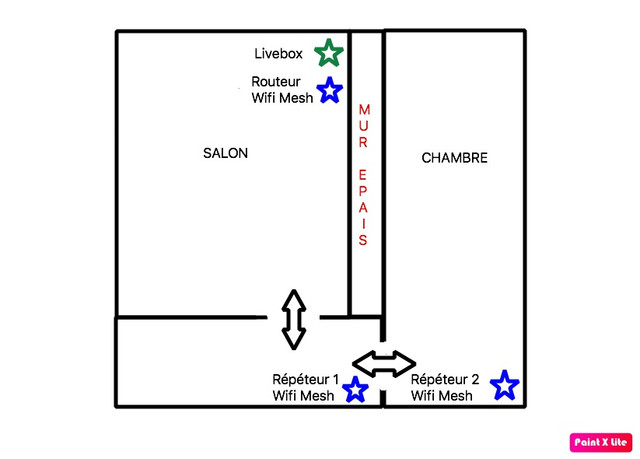

Merci JLB21 pour cette solution Wifi Mesh qui me semble très intéressante !
J'ai oublié de préciser que ma Livebox 4 est en ADSL classique (prise téléphonique), j'ai plutôt un bon débit wifi environ 50 Mbps je ne me plaint pas de ce coté là.
Si j'ai bien compris le fonctionnement du produit pour ma situation :
  • Le wifi par défaut de la Livebox peut être désactiver (pollution canal wifi ?)
  • 1x boitier Wifi Mesh (= routeur) connecté par câble ethernet à la Livebox
  • 1x ou 2x boitier(s) Wifi Mesh (= répeteur) alimenté par une prise électrique
  • Le réseau garde le même identifiant réseau (SSID) sur chaque boitier
Je pense partir sur cette solution :up:

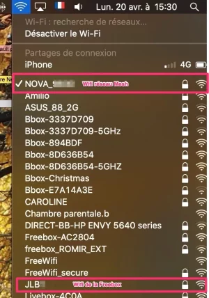

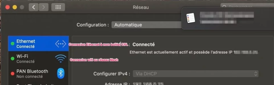

Oui, tu as parfaitement compris. Chez moi, j'ai laissé actif le wifi de ma box, même si je n'y connecte pas. Mais je peux aussi bien le supprimer.
Le réseau mesh a son propre nom et son propre mot de passe. De plus, si nécessaire, chaque boîtier possède 2 prises éthernet.
Mon ordi est connecté par Ethernet à mon réseau CPL, et en même temps au wifi du réseau mesh.
Capture_d’écran_2020-04-20_à_15_34_43.jpg Capture_d’écran_2020-04-20_à_15_30_52.jpg
Mon iPod et mon iPad sont en permanence connectés au réseau wifi mesh.

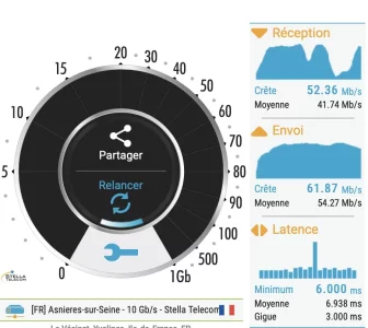

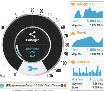

Pour te donner une idée, voici le débit wifi sur mon iMac connecté à Freebox depuis mon bureau :
Et voici le débit wifi, sur le même iMac grâce au boîtier mesh qui est dans le couloir sur lequel donne mon bureau :
Ça se passe de commentaire… :D
