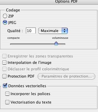

euh... claude. tu ne te rappelle pas que je t'avais dit qu'on pouvait enregistrer le psd en pdf et le texte photoshop passait en vectoriel ? ;)
Oh si, je m'en rappelle bien... tellement bien que depuis (et jusqu'à août 2011) j'ai utilisé cette technique pour sauver tous les "boulots" merdés en PSD par des branques !
Et je te remercie encore de m'avoir indiqué cette solution, qui pendant 7 ans m'a permis de sortir des impressions de qualité professionnelle à partir de merdes photoshoppiennes.
Mais ça ne fonctionnait pas toujours... je ne sais pas pourquoi, de temps en temps ça buguait :
- genre certains bouts de texte restaient pixellisés
(aussi parceque Photoshop ne sait pas garder en vectoriel les textes avec du faux gras !!!),
- parfois les ascendantes ou les descendantes des lettres disparaissaient,
- ou même ça plantait à l'enregistrement, ou le PDF ne pouvait pas être réouvert...
... alors quand ça ne fonctionnait pas en PDFj, j'essayais en EPS et en général quand l'un ne fonctionnait pas l'autre fonctionnait : il m'est arrivé souvent de devoir travailler le recto d'un flyer à partir du PDF et le verso à partir d'un EPS !!! ou vice-versa.
Bref, l'enregistrement en PDF (ou EPS) est une très bonne solution pour flasher un flyer ou pour retravailler un flyer qui contient des éléments multiples, donc à la fois des textes + des images contones + des images vectorielles + des éléments "au trait"...
... mais pour 100 et quelques page de texte pur je pense qu'un aplatissement en mode bitmap à 1200 ppi est certainement plus rapide, plus simple (et ça doit même être scriptable) et surtout plus fiable !
Par exemple, avec cette méthode les textes en faux gras seront pixellisés correctement, alors qu'avec un PDF soit il faut contrôler toutes les pages et supprimer les faux gras avant de pédéfiser, soit il faut tout reprendre, relire, vérifier soigneusement dans les PDF, et refaire si nécessaire.
