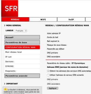

Bizarrement, je ne dois pas avoir la même interface BOX SFR car pas de IPV6 !
    26,3 KB · Affichages: 214
