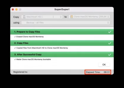

Si oui, je fais maintenant mes clones (avec SD) sur un SSD et le temps moyen est divisé par 3 : quand j'utilisais un disque dur externe, il me fallait environ 15 minutes pour mettre à jour mon clone (clone hebdomadaire), maintenant il ne me faut plus 5 minutes.

Pendant la copie, cela n'a aucun intérêt puisque le taux sera en fonction de la taille de certains fichiers. Maintenant SuperDuper! commence par copier le clone de Macintosh HD qui est com.apple.os.update-... qui contient tous les fichiers système, ensuite Macintosh HD puis fini par Macintosh HD - Données.
En fin de clonage, tu auras bien le temps total affiché en bas à droite...
...durant le clonage tu verras l'affichage d'une icône sur le Bureau de l'étape qui est en cours.
