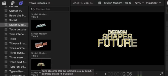

J'ai souvent le même problème, je trouve une template sympa pour un titre, par exemple lui :

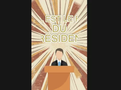

Sauf que quand je veux le mettre et le régler sur ma vidéo, il se passe ça : (l'écriture est coupée) :
Ici je voudrais écrire : "Quel est le rôle du président". Et on dirait qu'une boîte invisible enserre le titre, et qu'il ne peut pas dépasser alors même qu'il reste de la place sur l'écran donc qu'il pourrait s'étendre plus. C'est super frustrant, vous savez comment je peux le régler ?
Merci !
Il semble d'après ta capture d'écran que tu soies en format vertical. Alors que selon toutes vraisemblances, ton titre est conçu pour un format 16:9.
Pourrais-tu confirmer que tu es bien en format vertical ?
Pourrais-tu indiquer la provenance de ce titre ?
Ce que je te suggère mais seulement si tu possèdes Compressor :
  • créer un projet au format 16:9
  • y déposer et régler le titre comme tu le souhaites
  • l'envoyer à Compressor pour encodage au format HEVC avec préservation du canal alpha (c'est à dire le titre sans fond)
  • importer la vidéo du titre sur ton montage actuel. Il te reste alors juste à régler sa taille.
Il m'est venu une autre idée :
  • application d'une rotation de 90 ° de façon à logiquement obtenir le titre en entier, mais en position verticale,
  • effectuer les réglages,
  • créer un plan composé à partir du titre réglé,
  • appliquer une rotation inverse du plan composé de manière à ce qu'il retrouve l'horizontale.

Oui je suis en format vertical.
Dans tous les cas il faut bricoler on dirait, je me disais qu'il y avait peut être une option cachée qui permettrait de le faire facilement mais apparemment non.
En montage vidéo c'est chose courante… Surtout lorsque l'on utilise des titres de conception incertaine. As-tu essayé des titres originaux de FCP X, je pense que sauf exception ils n'ont pas le même comportement.
Je viens d'essayer quelques titres natifs dans un projet vertical, cela fonctionne, ils ne se comportent pas comme le tien.
Sinon, une autre suggestion plus simple à tenter : pose ton titre dans un projet 16:9, règle le, crée un Plan composé. sélectionne ce plan composé puis cmd-c, reviens dans ton projet vertical en cours, et colle le à l'emplacement voulu, ça peut marcher. Il te sera juste demandé d'accepter la copie dans l'évènement contenant ton projet vertical.
