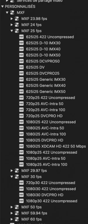

Tout d'abord, MXF est un container vidéo qui accepte plusieurs codecs avec des débits très différents.
Par exemple, dans Compressor :
Selon le codec choisi, les débits peuvent varier de façon considérable, donc le poids de la vidéo.
Maintenant, pour répondre à ta question, si tu veux diminuer le poids de ta vidéo, il faut utiliser un codec permettant de diminuer au maximum le débit sans perte de qualité.

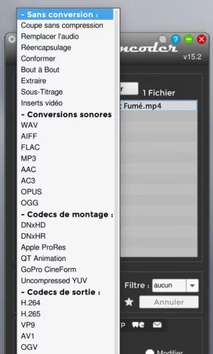

Et comme tu ne sembles pas tellement maîtriser la question, le codec qui permet le plus faible débit, donc le plus faible poids par seconde de vidéo est l'HEVC (H.265) qui permet de diviser au moins par 2 le débit d'une vidéo encodée en H.264.
Et pour aller plus loin, YouTube ré-encode avec son propre codec, le VP9 équivalent du H.265, voir l'AV1 qui permet de diminuer les débits du H.265 et du VP9 d'environ 30 %.

Sache enfin que Shutter Encoder permet d'encoder dans les codecs cités ci-avant :

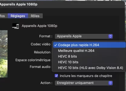

Je rajouterai que depuis FCP X, la sortie Master ne permet pas d'encoder en H.265, il faut pour cela choisir la sortie Appareils Apple :
Ou envoyer à Compressor qui permet tous les réglages H.265.
