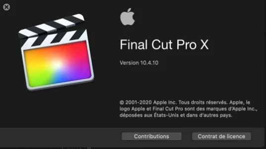

Ah bon? Ben je peux être un nul mais je sais quand un chat est un chat ! Regardez plutôt cette petite vidéo https://vimeo.com/aquarelles/review/463510064/a639c0203e
A propos de tes réponses :
- la version 10.4.10 n'est pas sortie à ma connaissance. Pour ma part, sous Catalina j'en suis à la version 10.4.9 et AppStore ne me propose pas de mise à jour.
ben si preuve photo=>
Cette dernière version de FCP X je te l'assure permet d'exporter sans problème. Il n'y a pas de bug.
Je n'ai pas parlé de catalina mais sous sierra en 10,4... (revoir vidéo)
    33 KB · Affichages: 186
Pour le coup de FCP X 10.4.10, effectivement cela existe… J'en mange mon chapeau ! Et idem pour Compressor et Motion, j'ai un coup de retard et il ne m'est pas proposé de mises à jour !
J'ai mis les 3 app à la corbeille et en re-téléchargeant FCP X, j'ai bien la version 10.4.10. :)
