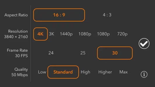

Mais il y a une solution infiniment plus pertinente : installer sur son smartphone un petite logiciel qui prend la main sur les réglages par défaut, et permet entre autre de définir la fréquence d'image fixe.
Le plus connu (et le plus professionnel) est Filmic Pro, à 15 € sur AppStore. Sur mon iPhone, j'ai ProMovie à 3,50 € et MoviePro à 6,49 € qui font aussi le job.
Ce n'est pas ruineux et permet d'économiser des temps de ré-encodage pouvant être très longs selon la puissance de sa machine (sachant qu'il n'est jamais judicieux de ré-encoder une vidéo).
Ex. capture d'écran sur mon iPhone du réglage vidéo avec ProMovie :
