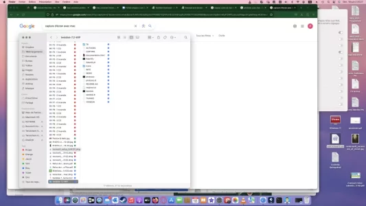

ensuite j'avais effectivement trouvé photorec, mais je ne comprends pas le fonctionnement. J'ai beau ouvrir les différents fichiers il ne se passe rien (v. capture d'écran) quelqu'un connaît le fonctionnement ?
    242,7 KB · Affichages: 15
On peut explorer ensemble.
Fait un clic droit sur l'icone photorec puis choisis «Ouvrir» dans le pop-up qui va apparaître. Cela va lancer le terminal et exécuter le script qui se trouve dans photorec. Tu seras alors invité à choisir un volume à récupérer dans une liste qu'il te proposera, en utilisant les flèches haut/bas.
Note 1 : Pour identifier le disque, tu pourras utiliser Utilitaire de disque, sélectionner ton disque contenant le fichier à récupérer, puis aller regarder à Appareil (tu devrais avoir une chaîne de caractères du genre disk4 ou disk4s1, correspondant à l'élément rdisk4 que tu devras sélectionner dans Photorec).
Ensuite le logiciel te demandera de choisir une destination. Tu peux choisir Desktop (avec les flèches haut/bas).
Note 2 : Tu auras à valider plusieurs choix avec la touche retour, mais pour lancer l'exécution à la fin, il faudra appuyer sur C. Le logiciel va alors créer un dossier recup_dir sur le bureau dans lequel il placera les éléments récupérés.
merci beaucoup Dan Gener, mais le sort s'acharne sur moi, le programme me répond "no hard disk found, you need to be root to use Photorec".
Pourtant, je suis bien adminisrateur de mon mac... (j'ai déjà redémarré)

Un compte administrateur n' est pas "root"
Lorsque j'ai exploré le logiciel, je n'ai pas eu à m'identifier comme «root», et j'ai pu récupérer des fichiers d'une image disque que j'avais créée le temps de la démo. Peut-être faut-il le faire dans certaines situations particulières.
