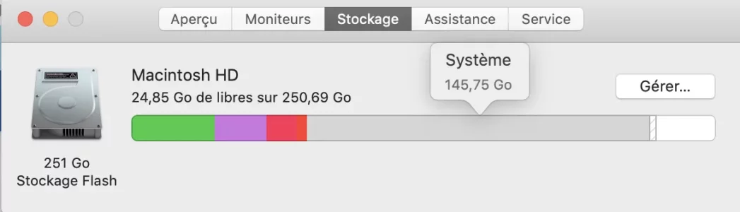

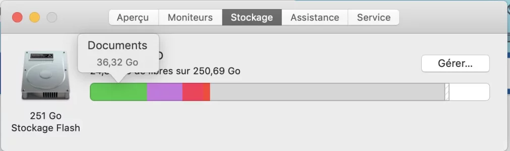

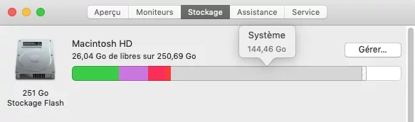

Bonjour et désolé de te déranger encore mais si tu regarde sur l'image ci dessous quand je fait a propos de ce mac et que je vais dans l'onglet stockage il indique pas 19Go de système mais 145,75Go et c'est plus ce dernier chiffre qui m'inquiete et les chiffres que tu indiques ne correspondent pas dans mon a propos de ce mac c'est ce qui a fait que mac m'a signalé que mon disque était presque plein l'autre jour, ce qui sérieusement est impossible
Je ne comprends pas la différence entre fichiers orientées utilisateur et données personnelles. Tu saurai m'éclairer? le but étant que je fasse du ménage de ce qui est possible et surtout ces 145,75 Go de système
Les documents me paraissent normal en tailles car il y a de la video

Comme je te l'ai montré par examen des fichiers : les 222 Go de fichiers catalogués peuvent se distribuer primairement en -->
- fichiers orientés utilisateur : Users 176 Gi + Applications 13 Gi => 189 Gi = 203 Go (en considérant que les Applications sont des outils de l'utilisateur et pas des ressources du Système)​
- fichiers du Système : le reste des fichiers soit => 222 Go - 203 Go = 19 Go
Le Système de l'OS chez toi ne fait donc que 19 Go. Et en rien ni pour rien 145 Go > et ce n'est pas une assertion du panneau Stockage qui y changera quoi que ce soit. Donc la taille du Système chez toi est parfaitement régulière.
Mais ce qu'on pourrait toujours soupçonner est que > dans ton dossier de compte coyotte des Utilisateurs > le sous-dossier de la bibliothèque ait une taille hypertrophiée. Afin de vérifier cela > passe les 2 commandes :
sudo du -sh /Users/*
sudo du -sh /Users/coyotte/*
  • la 1ère mesure (en Gi) les dossiers de comptes dans les Utilisateurs
  • la 2è mesure (en Gi) les sous-dossiers de ton compte coyotte
Poste les tableaux retournés.
