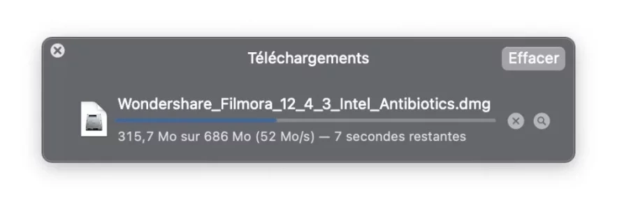

Lorsque je télécharge des fichiers, ils s'affichent une à deux secondes dans téléchargements puis disparaissent. Je n'ai pas trouvé de solution pour qu'ils restent affichés.

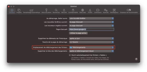

Si la question fait bien référence à l’affichage dans la liste des téléchargements dans Safari, alors la solution est simple : dans les préférences de Safari ▸ onglet « Général » ▸ menu « Supprimer la liste des téléchargements », choisir l’option qu’on souhaite.
Le comportement décrit ci-dessus correspond à l’option « après un téléchargement réussi » (qui est l’option que je préfère pour ma part, car j’accède aux fichiers téléchargés directement via le dossier où ils se trouvent, et non via la liste de Safari, qui ne me présente donc que les téléchargements interrompus ou ayant échoué).

C'est normal, c'est le temps imparti avant que la petite fenêtre contextuelle ne se replie. Si tu veux voir le téléchargement jusqu'à sa fin, tu tires cette fenêtre vers le bas et elle restera affichée durant la durée du téléchargement...
...si le fichier ne pèse que quelques kilos, cette fenêtre contextuelle disparaitra rapidement. Est-ce bien ce qui te préoccupes ?

• Changer le réglage de la liste des téléchargements dans Safari pour qu’elle ne s’efface pas automatiquement, puis télécharger un fichier et ensuite demander, depuis la liste des téléchargements, à le faire afficher dans le Finder.

J'ai modifié effacement des fichiers téléchargés en "manuellement",

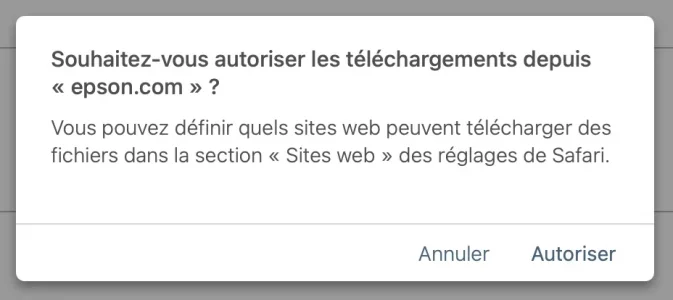

Tu sûr que tu as ceci de coché chez toi...
