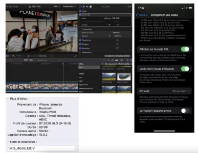

Suite:
Si je filme avec iPhone12 en HDR càd réglage Appareil Photo en « Vidéo HDR (Haute efficacité) bouton VERT, je dois dans Final Cut utiliser l’Outil HDR pour transformer les clips (surexposés) de HLG vers 309 SDRLes informations sur le clip mentionnent un « Profil de couleur: BT.2020 HLG (cela doit parler aux experts, moi, pas encore ...).
Si par contre je filme avec iPhone12 avec réglage Appareil Photo sur « Vidéo HDR (Haute efficacité) NON effective, les clips apparaissent sur la Time Line sans la surexposition. Haute efficacité voudrait donc dire HDR ? - !
Pour info, je filme rarement avec mon iPhone 12, mais avec ma Panasonic HC-X1. J'ai donc découvert fortuitement que l'iPhone offrait le HDR.
Reste à voir, comme dit JLB21, si l'HDR amène vraiment un plus dans les hautes et basses lumières.
Test à suivre ... Merci pour vos lumières !
  • HLG:HDR.png
    609,9 KB · Affichages: 474
Je ne possède qu'un modeste iPhone SE 2. Et je n'ai pas le choix du véritable HDR, juste 'Smart HDR' dont le profil couleur est Rec. 709 et qui n'a rien à voir avec le véritable HDR dont le profil colorimétrique est le plus étendu qui soit avec une profondeur minimale de 10 bits (ce qui limite d'après ta capture d'écran la fréquence d'images à 30).
Je pense que lorsqu'on ramène la vidéo dans l'espace couleur Rec. 709 (avec l'outil HDR dans FCP X), on perd les données de couleur se trouvant à l'extérieur de cet espace moins étendu que celui du 2020 HLG.
Et sauf à traiter la vidéo comme l'explique Apple en créant une bibliothèque HDR Wide Gamut Rec. 2020 HLG, ça ne présente selon moi aucun intérêt de filmer dans ce mode plutôt réservé à des professionnels.:)
